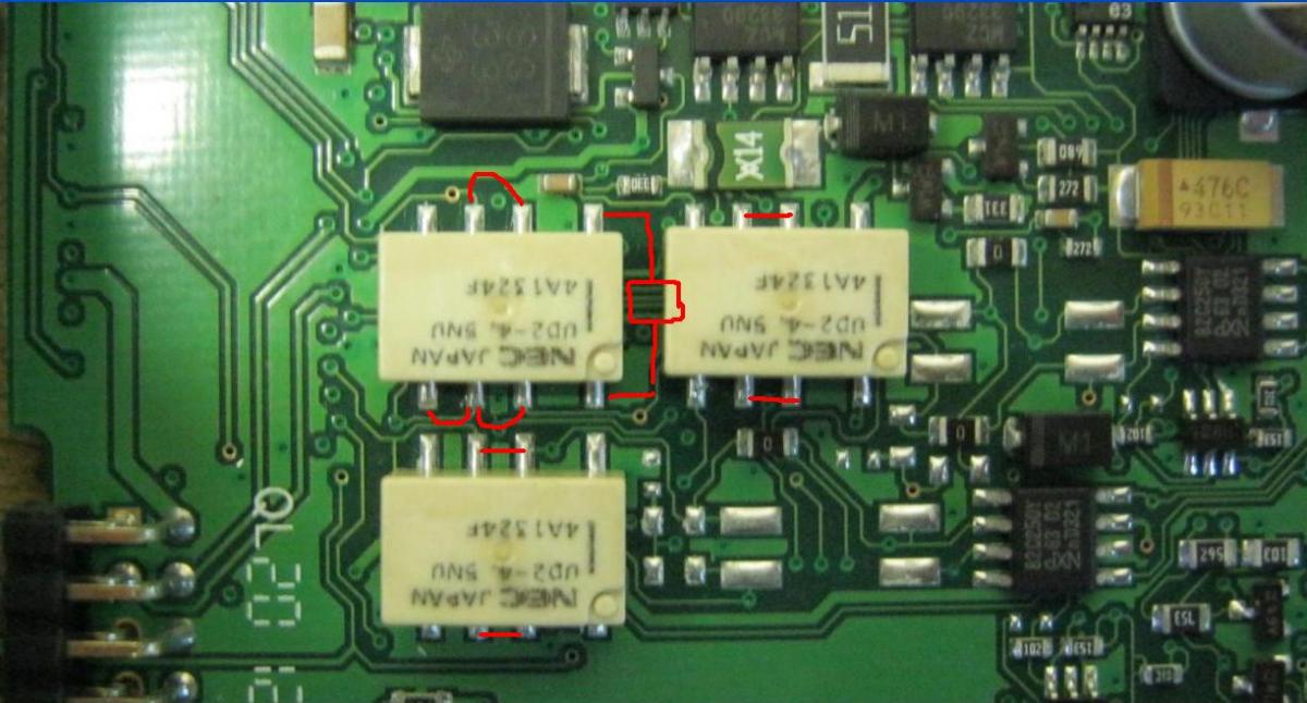

Может есть у кого возможность посмотреть контакты реле. На верхнем, левом реле нижние контакты замкнуты все три. Так не должно быть, или они звонятся через схему? Клип не работает, светодиоды не светятся.
Выпаивай и смотри на столе, по идее так быть не должно.

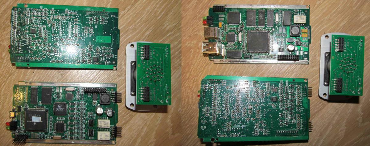

вот фото платы:
На фото RLT2002, для работы с Consult должен быть как минимум VI Alliance. Сначала получите прибор, вскройте, проверьте, сделайте фото, а потом пишите.

если платы будут как выложил - это как и пишет OalikO - RLT2002
даже 139 будешь ставить с отдельными дровами под старьЁ
снят с поддержки сей девайс
