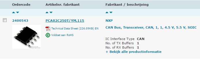

Опубликовано 20 февраля, 201610 г. comment_904650 №1, КАН драйвер, вот по реле мануальчик. два драйвера от NXP попадают под номер 82C251Y. Они отличаются по величине напряжений. 1.) PCA82C251T/YM,118, CAN Bus, Transceiver, Serial, 1, 1, 4.5 V, 5.5 V, SOIC 2.) PCA82C251T/YM,112, CAN Bus, Transceiver, Serial, 1, 1, 4.75 V, 5.25 V, SOIC Какой именно "правильный" из них, не знаете ?? Изменено 20 февраля, 201610 г. пользователем Gigans Ссылка на комментарий https://www.auto-bk.ru/forum/topic/31015-renault-can-clip/page/9/#findComment-904650 Поделиться на другие сайты Поделиться Поделиться сообщением
Опубликовано 20 февраля, 201610 г. comment_904677 маркировка A82C250 PCA82C250.pdf Ссылка на комментарий https://www.auto-bk.ru/forum/topic/31015-renault-can-clip/page/9/#findComment-904677 Поделиться на другие сайты Поделиться Поделиться сообщением
Опубликовано 20 февраля, 201610 г. comment_904833 маркировка A82C250 PCA82C250.pdf два, отличаются по величине напряжений Nr 1: 4.5 V, 5.5 V , Nr.2: 4.75 V, 5.25 V Какой "правильный" из них? Ссылка на комментарий https://www.auto-bk.ru/forum/topic/31015-renault-can-clip/page/9/#findComment-904833 Поделиться на другие сайты Поделиться Поделиться сообщением
Опубликовано 21 февраля, 201610 г. comment_904845 никакой PCA82C251 CAN transceiver for 24 V systems Ссылка на комментарий https://www.auto-bk.ru/forum/topic/31015-renault-can-clip/page/9/#findComment-904845 Поделиться на другие сайты Поделиться Поделиться сообщением
Опубликовано 21 февраля, 201610 г. comment_904850 никакой они все для: CAN transceiver for 24 V systems (Фото 1). просто один вид PCA82C251 не выпускается уже. а те 2, что выпускаются взамен - PCA82C251T/YM отличаются по напряжению. (Фото 2). думается верхний надо...у него как у PCA82C251 4.5 V, 5.5 V Ссылка на комментарий https://www.auto-bk.ru/forum/topic/31015-renault-can-clip/page/9/#findComment-904850 Поделиться на другие сайты Поделиться Поделиться сообщением
Опубликовано 21 февраля, 201610 г. comment_904941 откуда ты вообще взял А82С251, откуда там единица в конце? Ссылка на комментарий https://www.auto-bk.ru/forum/topic/31015-renault-can-clip/page/9/#findComment-904941 Поделиться на другие сайты Поделиться Поделиться сообщением
Опубликовано 21 февраля, 201610 г. comment_904987 откуда ты вообще взял А82С251, откуда там единица в конце? Ошибочка. Нашлась верная версия. PCA82C250T/YM,115 Изменено 21 февраля, 201610 г. пользователем Gigans Ссылка на комментарий https://www.auto-bk.ru/forum/topic/31015-renault-can-clip/page/9/#findComment-904987 Поделиться на другие сайты Поделиться Поделиться сообщением

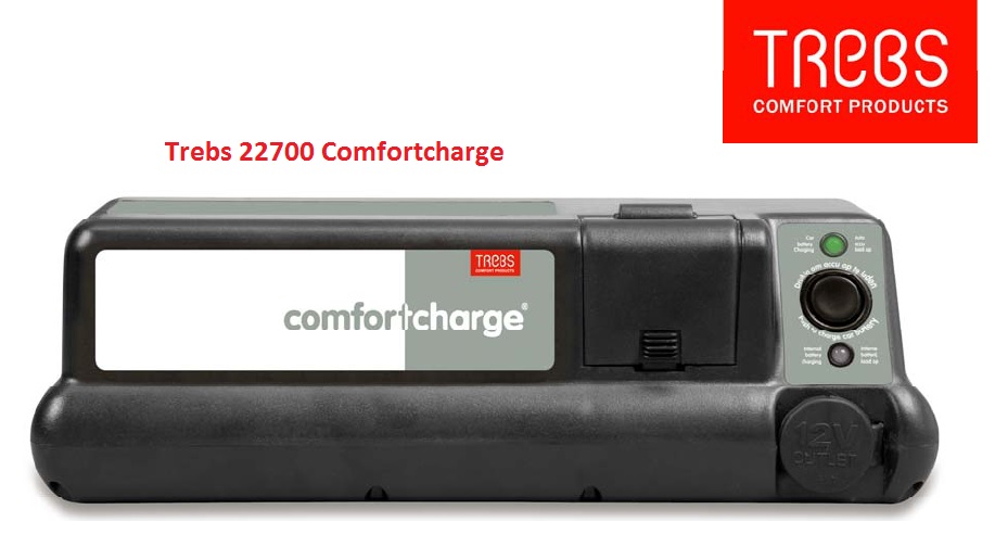

Опубликовано 14 марта, 201610 г. comment_915024 Вопрос к форумчанам: какие параметры должны быть у АС-DС адаптера? Есть у меня источник питания / аварийный стартер для автомобиля на 12В. Trebs Comfortcharge 22070. После переезда потерялся сетевой АС-DС адаптер к нему. Ни в инструкции к прибору, ни на нем самом не указаны параметры постоянного напряжения и тока для адаптера. На продавшей фирме Trebs его данных тоже нет (говорят, из-за срока давности ~4.5 лет). Из найденных дома с подходящим коннектором есть два неопознанных адаптера на 15В/600мА и 14В/800мА. Я предполагал, что напряжение должно быть около 12В.... какие параметры должны быть у АС-DС адаптера? Ссылка на комментарий https://www.auto-bk.ru/forum/topic/31015-renault-can-clip/page/9/#findComment-915024 Поделиться на другие сайты Поделиться Поделиться сообщением
Опубликовано 14 марта, 201610 г. comment_915091 Запускаю на столе через лабораторный блок питания. Давал вольтаж от 8 до 15 вольт - все ОК. Ток потребления рабочего сканера - до 200 мА. Ссылка на комментарий https://www.auto-bk.ru/forum/topic/31015-renault-can-clip/page/9/#findComment-915091 Поделиться на другие сайты Поделиться Поделиться сообщением
Опубликовано 14 марта, 201610 г. comment_915098 Получается оба найденных адаптера подходят? Может один из них родной... Попробую подключить 15ВV/600мА Изменено 14 марта, 201610 г. пользователем Gigans Ссылка на комментарий https://www.auto-bk.ru/forum/topic/31015-renault-can-clip/page/9/#findComment-915098 Поделиться на другие сайты Поделиться Поделиться сообщением
