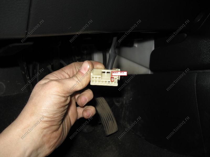

У меня тоже Ecu Flash 1.44.4671. Mitsubishi Оutlander 2.4L АКПП, 2002 г.в. делал вкладкой colt 768 kb, boot pin подавал на доп. разъем с OpenPort 2.0 с контакта tip разъема 2.5mm Stereo Jack, но мозг ни в какую не хочет читаться. Фото доп разъема прилагаю. Расскажите пожалуйста, как Вы делали? За ранее ОГРОМНОЕ СПАСИБО!

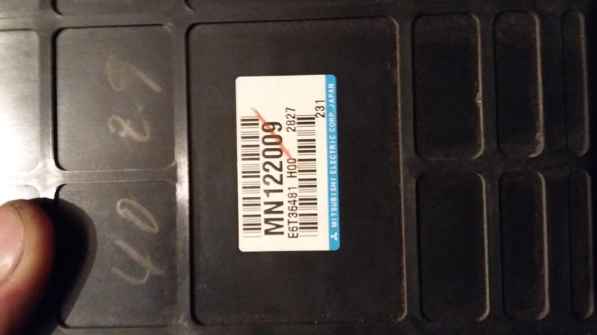

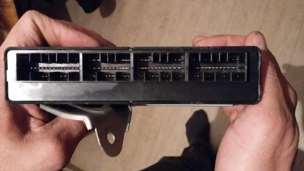

Сейчас снял ЭБУ с этого Outlander и вскрыл его. ЭБУ Melco с четырьмя разъемами, внутри стоит процессор MH8305F, память Е328. Можно для такого ЭБУ распиновку, чтобы его на столе перешить? И какой вкладкой шить в Ecu Flash?
Попробовал измерить напряжение boot pin, OpenPort выдает 5 вольт, как поднять до 17 вольт? В справке к MMC Flasher написано что напряжение на boot pin можно подать 12 вольт через резистор 1 кОм, или обязательно 17 вольт должно быть? А распиновка как для ланцера 2.0л, правильно?

На бутпине должно быть 12-14В. Шейте по К линии,512кб.

На бутпине 5В это нормально просто когда начнется процесс там сразу подскочит вольтаж у меня также было.
