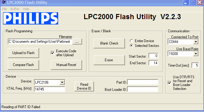

marcos_1 Опубликовано 12 февраля, 2016 Опубликовано 12 февраля, 2016 (изменено) Вчера шил свою Галю с 0386 на 0475 без всяких танцев с бубном. Сначала FT сбросил в дефаулт, коннект согласно картинки, только без !!Ресета!!! , всего ДВЕ (1 и 5 нога) перемычки от FT. Запаял джампер, и вперед шить родной прогой от Филипззз :) Питание только через USB подавал. Потом после прошивки проца, отпаял перемычки, залил FT файлом V54, и все... Запустил софт, с архива ранее тут выложенного, и вот оно счастье, все запустилось, и работает. Весь процесс минут 5-7 :) В архиве все для прошивки подключил так но не хочет Изменено 12 февраля, 2016 пользователем marcos_1
меркул Опубликовано 12 февраля, 2016 Опубликовано 12 февраля, 2016 (изменено) Без разницы на какой Windows. . "Извращенцы" и на Линуксе юзают. подключил так но не хочет Скорость убавь, разогнался Вроде же ясно где то показано, 19....вроде.И проц вроде не тот... Изменено 12 февраля, 2016 пользователем меркул
marcos_1 Опубликовано 12 февраля, 2016 Опубликовано 12 февраля, 2016 также а чистота какая должна быть???
marcos_1 Опубликовано 12 февраля, 2016 Опубликовано 12 февраля, 2016 (изменено) как выбрать проц не выберается Изменено 12 февраля, 2016 пользователем marcos_1
