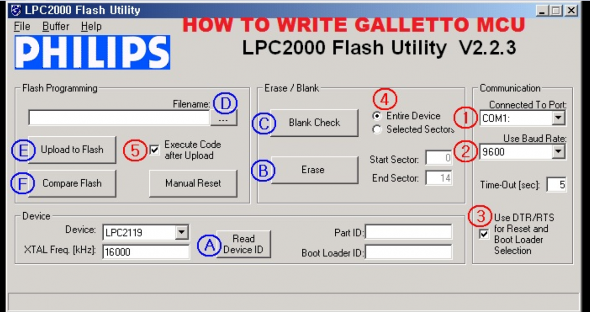

Изменено пользователем меркул
А что внутри то? Проц какой?
все детали затерты
и в поле девайс не выбиратся процы

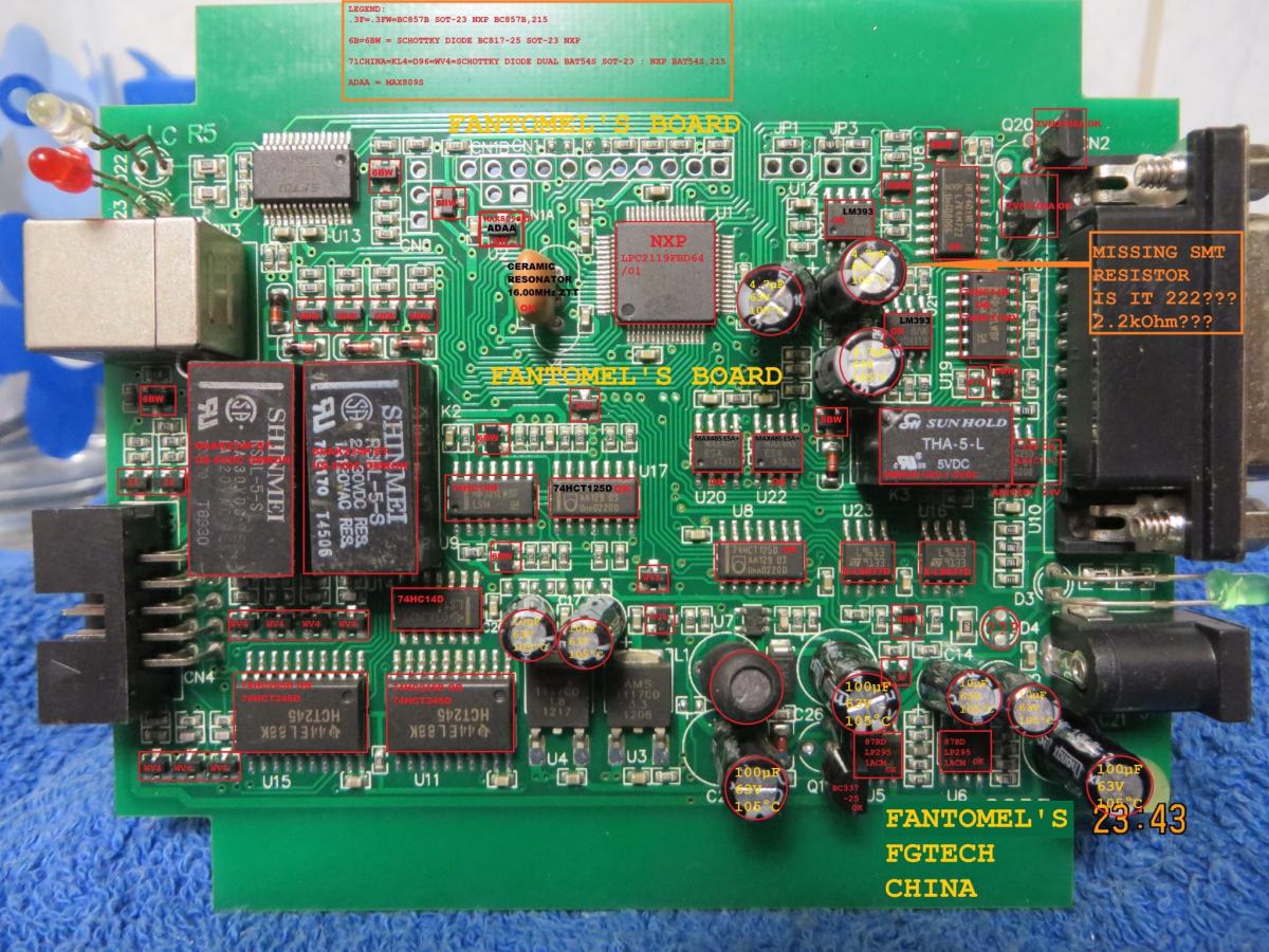

Приветствую всех! Вопрос вот какой, тут мне подогнали катлету2 V54 софт 03.. в подарок,
плата с надписью V54+ , контактных площадок нет, что бы с софтом поиграть,куда перемычку
ставить не понятно,фото выложу позже в хорошем качестве. У кого то, есть ,что то подобное?
Надо фото глянуть.
И без фото ясно, что у него в пластике. На 158 стр написано, как уартом шить. У меня не вышло, т.к уарт оказался сам бракованый- Rx, мёртвый. Заказал 6-ти пиновый на али за 100 р. Им и лексию буду на ревизию С шить, епром фуджика.

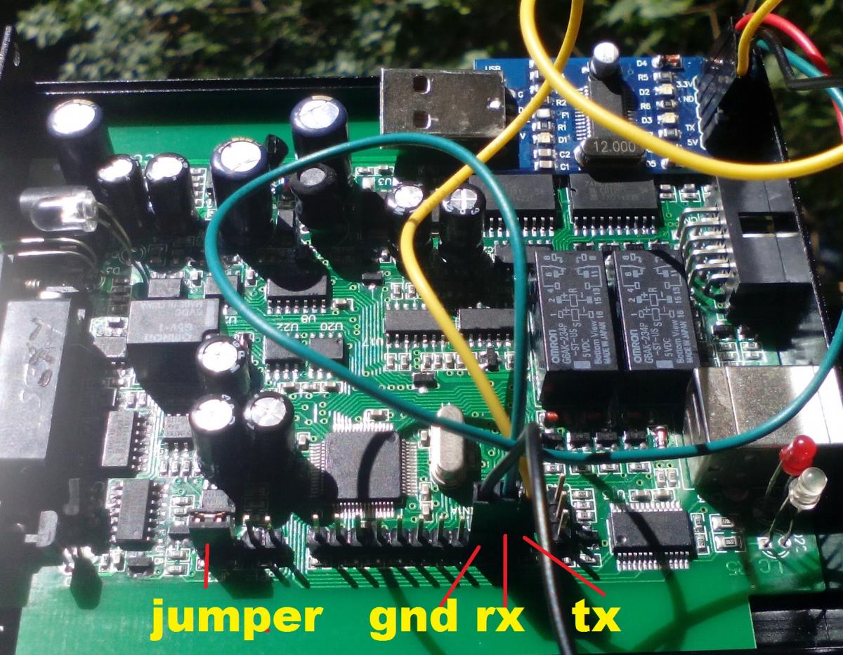

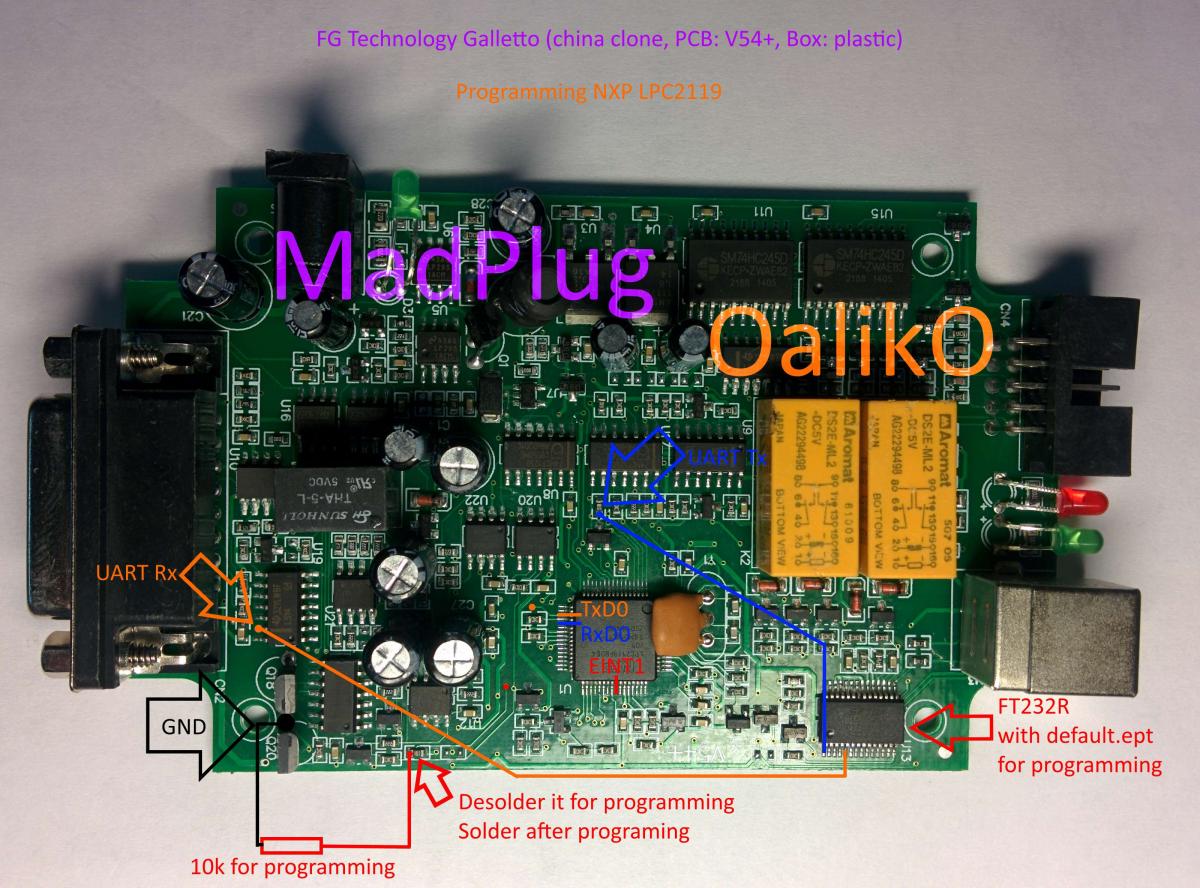

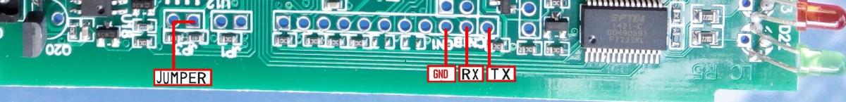

Опубликовано (изменено)
Это для уарта ? Синие и оражевые-это перемычки? Спасибо, хорошая инфа
Изменено пользователем 052
Да, синие и оранжевые обычные провода. FT232 работает со стандартной прошивкой как обычный UART. Подключение через USB разъём Galletto и там же общая GND.

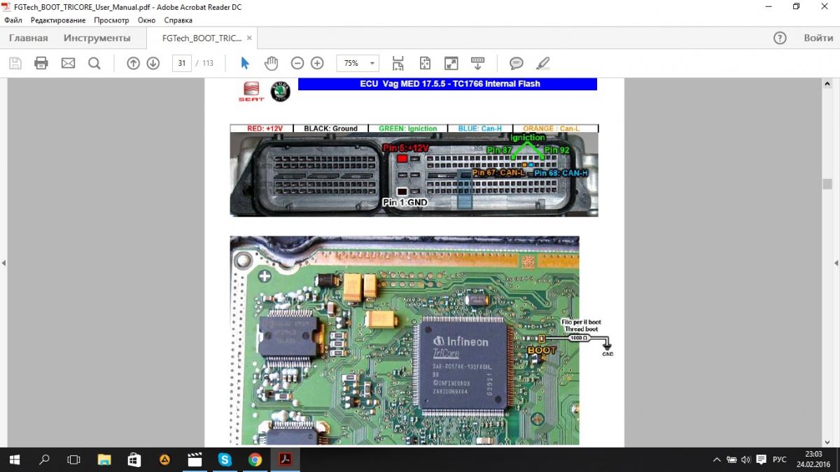

Всем доброе утро.
Подскажите кто делал блок на vw jetta 2013 1.4 tsi 122 л.с. китайской галетой 54.
В хелпе блок заявлен.
Ну и читайте его в бсл. Серый проводок на бут, остальное, как на картинке у вас. Блок при вскрытии не изуродуйте. При записи проценты будут скакать вперёд назад, не бойтесь.
