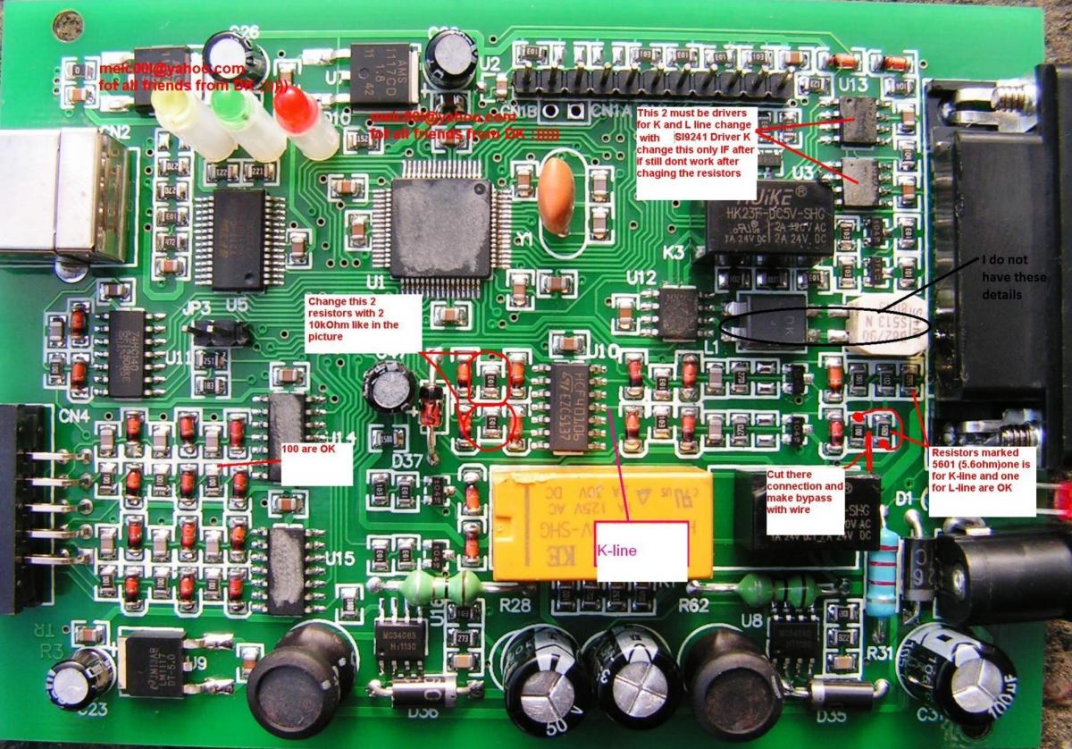

доработал-таки свою Галлету согласно представленных тут вариантов (у меня 48 с тремя диодами). Заменил тригеры на Philips, драйверы К Л линии на адекватные производства Германия и часть элементной базы, та что была под рукой. Ну что могу сказать... вчера без вопросов прочелся Шаран 2007 г.в., Тоурег 5.0 ТДИ оба блока прочитал (ранее выдавал ошибку). Проверил на столе БДМ.... все ок! спасибо за инфу!
Добрый день всем.Если можно обьясните, что за " драйверы Кл".Еще раз просмотрел форум,ничего не нашел? Или ткните на номер поста.ГАЛЛЕТОЙ никак не могу для пробы прочитать вазовский ЭБУ 797(без+) Подумал ,что может дело в этих драйверах?

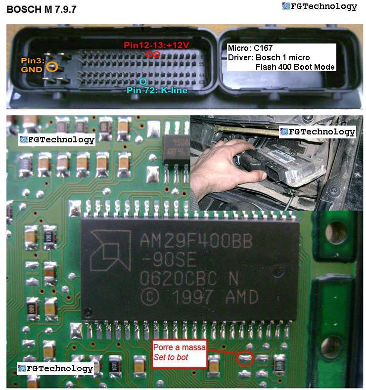

Да Чиплодырь у меня есть и Комбик и многое чего.Но установил ГАЛЛЕТУ и надо как то проверить на функционал. Аподключать ЭБУ за 30т.р.как то боязно .Вот и притащил з гаража.Подключил +12в на конт.12,13,63.. Масу на 51,53. Серый провод на 43.. Зеленый- Кл на 71.Выбрал: Tools Boot mode--Simens Infineon C167--Bosch ME7(Bosch M797 в перечне не было). Нажал ОК. Ну апотом подал питание на ЭБУ.Хотел прочитать иденты---не прочитал, хотел прочитать флаш--- не прочитьал. Или галлета дохлая или я дохлый.Как то так.Версия Галлеты 84 с тремя диодами.Может что то делал не так?Подскажите куда плыть.

И этот вариант и с резисторами.Идентов нет Чтения нет.Вот я и хотел бы узнать,что за " драйверы Кл". нужно поменять?
Имеются ввиду микросхемы, отвечающие за работу с K-line и L-line.
Я это понимаю. Где они стоят и на какие их надо менять?Они на плате же все затерты..Вот в чем проблема для меня.Может кто то знает.А иначе я не задавал бы вопроса..
Я нашел в этой теме что МХА надо менять на SID9241, но Кл к этому отношение не имеет.Есть подозрение что речь идет о HCF40l06?????

Доброго времени! Подскажите доработку галеты V50 в таком исполнении с одним светодиодом http://www.auto-bk.ru/forum/index.php?app=core&module=attach&section=attach&attach_rel_module=post&attach_id=63931 не работает по к- линии(иденты блоки отдают а читать не хочет) 3 микросхемы по бдм заменил.
