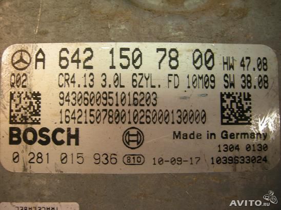

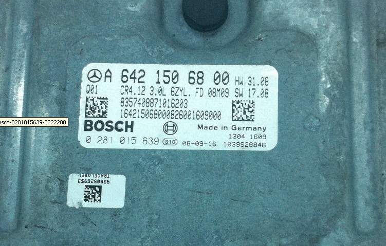

парни выручайте срочный вопрос по чтению блоков Mercedes CR4.12 и CR4.13 фото прилагаю. Судя по данным Bosch ESI Tronic на двигатели 350 CDI (642.940 41 238735) авто 164.822 GL 320 CDI 4MATIC / GL 350 CDI 4MATIC 2012 г.в. ставились блоки EDC16CP31/36 .... удивительно конечно но вот такие данные дал последней версии троник. Что скажите коллеги по чтению блоков??? фото прилагаю
