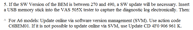

Защиты не будет ...
Отправь его к дилеру, на это ПО есть обновление в On-Line.
