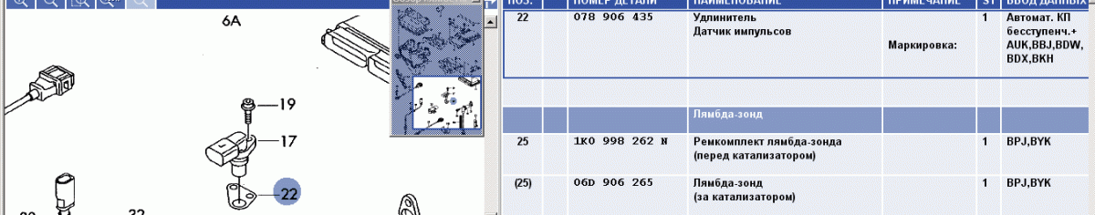

На американском рынке есть вот такая TPI-шка по G28. Я этой прокладки под датчиком ни разу не встречал, посмотри у себя, нет ли её там.
Странно конечно но по каталогу она есть ,и видимо при первой замене датчика она потерялась ...
