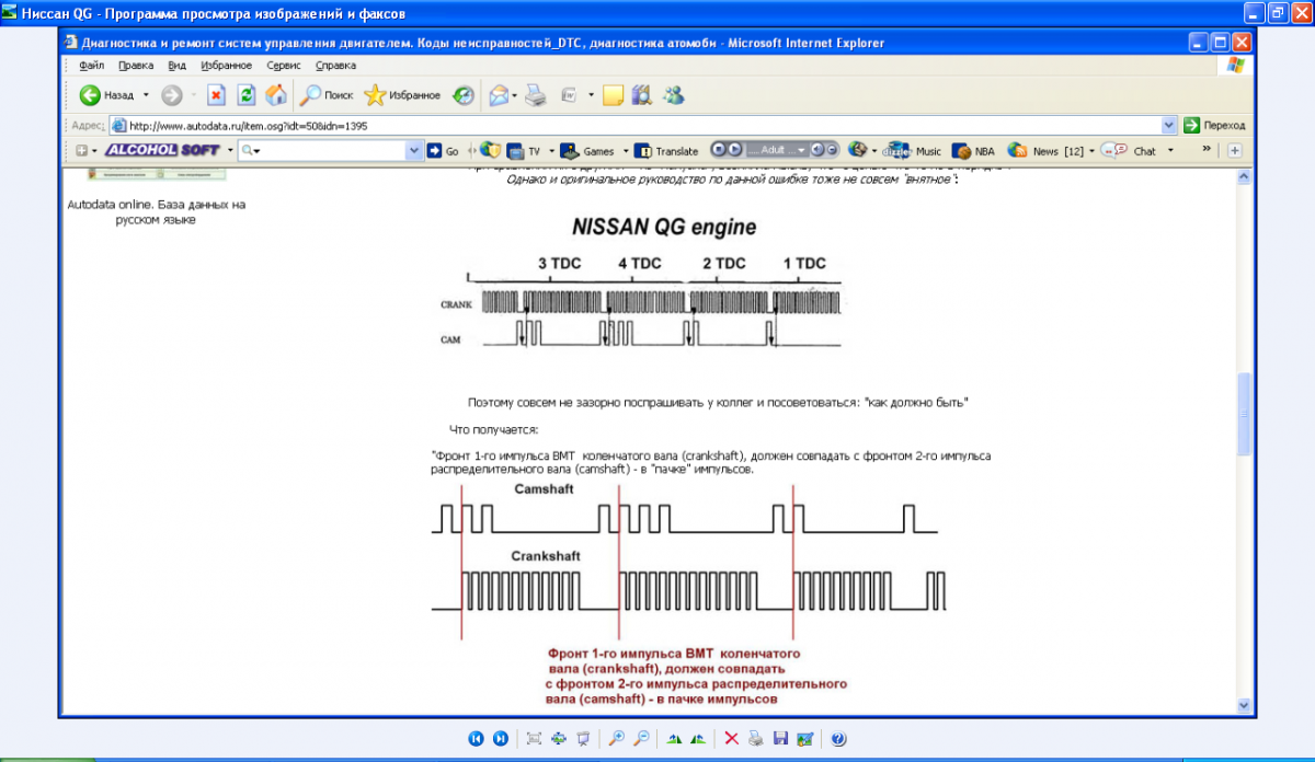

September 16, 201213 yr comment_336569 Приехала машина с жалобами,что при резком ускорении дергается и слышен звук откл.реле под бардачком, и при стартерном режиме как будто натыкается,со слов хозяина. Чек не горит,ошибок нет,действительно при запуске стартер натыкается,как будто искра не впопад и погазовав можно выловить на стоячей машине откл. реле(какое еще не разбирался).Отключив д.распреда на заведеную газуй не газуй реле не щелкает.Снял осцилограммы с д.колена и распреда на ХХ прилагаю,что нашел в инете получается цепь вытянута,но мучают сомнения т.к. эталоных сигналов у меня нет. Прошу правильные сигналы и проверить мои. Nissan Almera 1.6 2007 vin KNPTCSHLMS7P691204 102000км пробег,если верить. Спасибо. Хозяин связывает деффект с установкой ксенона... Link to comment https://www.auto-bk.ru/forum/topic/34259-nissan-almera-16-2007/ Share on other sites More sharing options... Share this post
September 16, 201213 yr comment_336586 А двигатель какой? Осцилка КВ не очень, какое то биение. Как вставить картинку? Edited September 17, 201213 yr by POTAP 123 Link to comment https://www.auto-bk.ru/forum/topic/34259-nissan-almera-16-2007/#findComment-336586 Share on other sites More sharing options... Share this post
September 16, 201213 yr Author comment_336598 QG16 осцилка не помешала бы,но проблема с питанием,сейчас ищу на 121 ноге ЭБУ просадка и плавает напряжение,такое же питание и на датчиках. Картинка просто вставляется,открыть-прикрепить,что-то в этом роде. Link to comment https://www.auto-bk.ru/forum/topic/34259-nissan-almera-16-2007/#findComment-336598 Share on other sites More sharing options... Share this post
September 17, 201213 yr comment_336826 Вот Edited September 17, 201213 yr by barmaleyach Link to comment https://www.auto-bk.ru/forum/topic/34259-nissan-almera-16-2007/#findComment-336826 Share on other sites More sharing options... Share this post
September 17, 201213 yr Author comment_336860 После восстановлении питания. Link to comment https://www.auto-bk.ru/forum/topic/34259-nissan-almera-16-2007/#findComment-336860 Share on other sites More sharing options... Share this post

September 17, 201213 yr comment_336988 После восстановлении питания. Цепочка растянута Link to comment https://www.auto-bk.ru/forum/topic/34259-nissan-almera-16-2007/#findComment-336988 Share on other sites More sharing options... Share this post
September 17, 201213 yr comment_337059 Даже если цепь растянута главное реле хлопать не будет.Ваш диагноз не верен.Не вводите в заблуждение участников форума. Link to comment https://www.auto-bk.ru/forum/topic/34259-nissan-almera-16-2007/#findComment-337059 Share on other sites More sharing options... Share this post
September 18, 201213 yr comment_337190 При растянутой цепочке ошибка по датчику распредвала выскакивает, при этом машина теряет динамику, но ничего там не щёлкает (из личного опыта если чё). Link to comment https://www.auto-bk.ru/forum/topic/34259-nissan-almera-16-2007/#findComment-337190 Share on other sites More sharing options... Share this post
September 18, 201213 yr Author comment_337209 на 121 ноге ЭБУ просадка и плавает напряжение,такое же питание и на датчиках. Проблема решена,сгнил провод,но не до конца,поэтому и была просадка. Link to comment https://www.auto-bk.ru/forum/topic/34259-nissan-almera-16-2007/#findComment-337209 Share on other sites More sharing options... Share this post
September 18, 201213 yr comment_337284 Даже если цепь растянута главное реле хлопать не будет.Ваш диагноз не верен.Не вводите в заблуждение участников форума. Я высказал мнение о осциллограмме. А про питание, топикстартер сам дошел. Можете перечитать тему внимательно. P.S.И диагноз, я не ставил. Edited September 18, 201213 yr by barmaleyach Link to comment https://www.auto-bk.ru/forum/topic/34259-nissan-almera-16-2007/#findComment-337284 Share on other sites More sharing options... Share this post
