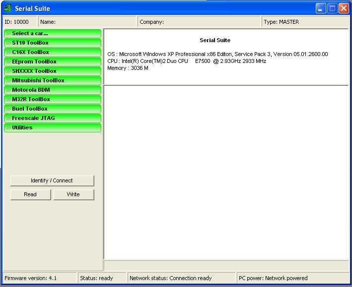

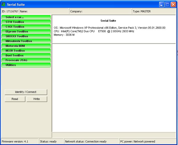

слил дампы ещё с одного пиасини, он немного отличается от предыдущего ревизией платы (на задней стороне нету место под микруху), но в отличие от предыдущего он не засветившейся в интернете...
U5_25F32_1.rar
U13_atmel_93c46_1.rar
Изменено пользователем Виталик 522
Теперь совсем запутался! Микросхема, что на обратной стороне - это K-line интерфейс, применяется вместо Si9241 (которая отсутствует сверху). Какой лить в U5?
я так понял у клонов есть 2 ревизии железа, первая ревизия с неспиленными микрухами и пустым посадочным с обратной стороны, вторая ревизия со спиленными маркировками микросхем и отсутствием места по михросхему с обратной стороны , софт для работы при этом идентичен, по крайней мере у меня с одим софтом запускается и тот и другой, на скринах видно, если есть желание заморочится более подробно в понедельник отфоткаю платы...

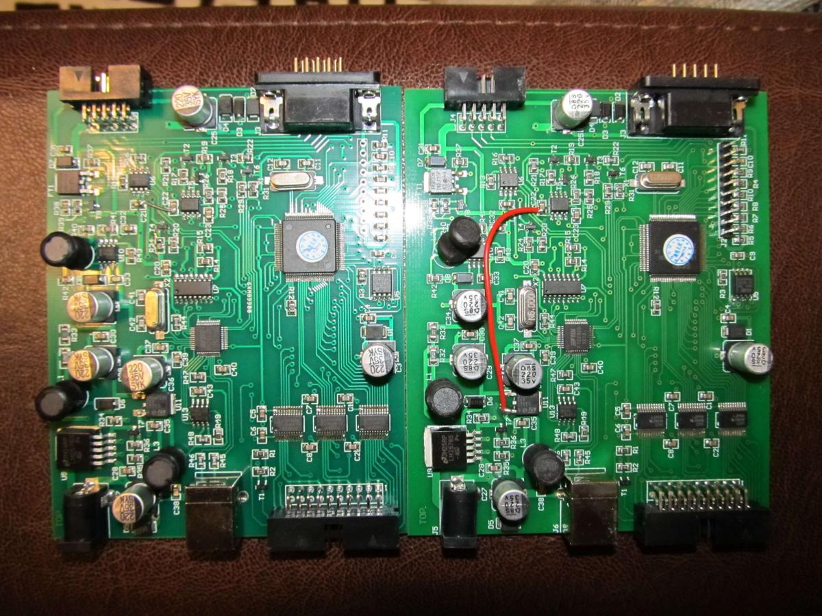

Могу продать за 5000р. проверенный. Есть старая и новая ревизии. Старая работает субъективно медленнее, но сами ей работаем. Слева старая, справа новая.
Я бы купил проверенную
Были такие же девайсы как на фото выше - старую версию продал коллеге и купил новую, которая на фото справа. Обе работают без проблем.
Версию с отсутствующей сверху микросхемой (Si9241AEY) переделывать питание 5в НЕ нужно, микросхема с обратной стороны (L9637D) работает от 3в! Китайцы похоже доработали K-линию.
Больше похоже на то, что старые МС закончились:) У меня тоже неродная на моём приборе на проводочках.
В 187 посте два одинаковых устройства, чем отличается "старая" версия от "новой"? Отличий не нашел, по-крайней мере в схемах.
В так называемых "новых" приборах - микросхема с обратной стороны и у нее другая распиновка ног! Считается лучше предыдущей и рабочее напряжение ниже. Они не взаимозаменяемые.
Изменено пользователем krox
Эти ревизии отличаются только шириной платы. Совсем новой не было пока. Я бы не стал делить на "старые" и "новые". Я бы сказал: китайское производство №1, 2, 3 , 4, 5...
Взаимозаменяемы на проводочках:) Хорошо подходит с Микас, тоже 3-ёх вольтовая.
Посмотрев схему прибора и даташит на Si9241 - получается на этом девайсе К-линия вообще работать без "доработки" не может, у этой микрухи минимальное рабочее напряжение 4,5в :18_1_35: Думаю китаезы знают про этот баг, вот и добавили 3-х вольтовую микруху, правда на обратную сторону. :biggrin:
