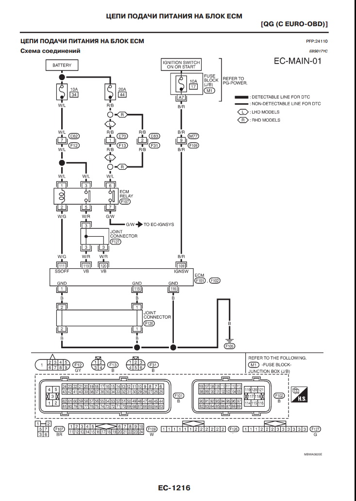

здравствуйте. причину нашел, с питанием антенны разобрался действительно импульсное. что касаемо ошибок уважаемый za-bey отсутствовала связь по шине. шину проверил все в порядке, далее решил проверить питание мультиметром на + реле ecm , питание при выключенном зажигании присутствовало, а при включенном падало. в общем нашел я этот злосчастный проблемный белый с синей полосой провод, который перетирается на многих машинах подобной марки за воздушным фильтром. он сгнил в косе под аккумулятором. потребовалось снять площадку аккумулятора. спасибо большое за наставления на путь истинный. ps. za-bey добрее надо быть....
