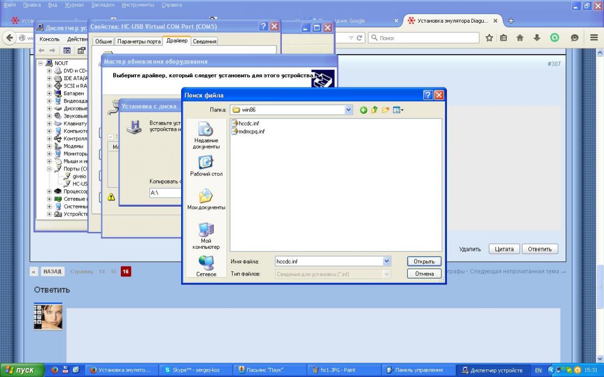

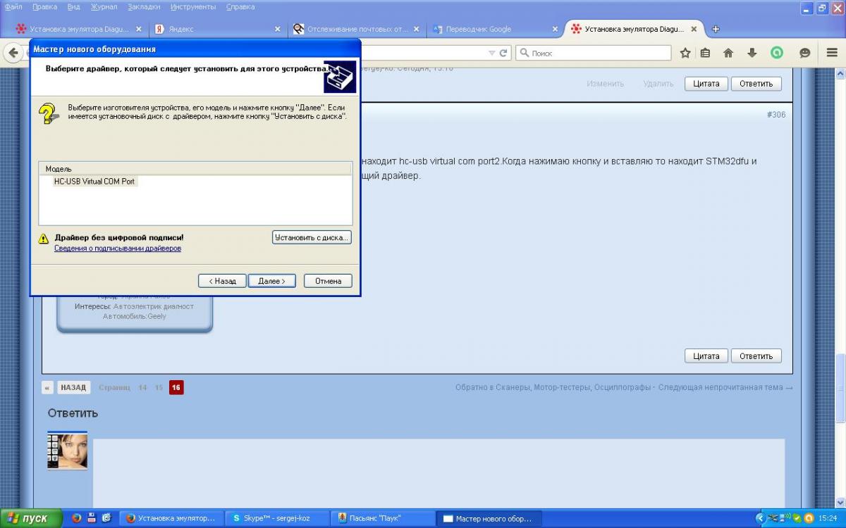

Ставлю на виндовс хп,дрова находит hc-usb virtual com port2.Когда нажимаю кнопку и вставляю то находит STM32dfu и пишет что не нашло подходящий драйвер.
говоришь вындовсу -вручную -с диска и указываешь путь.

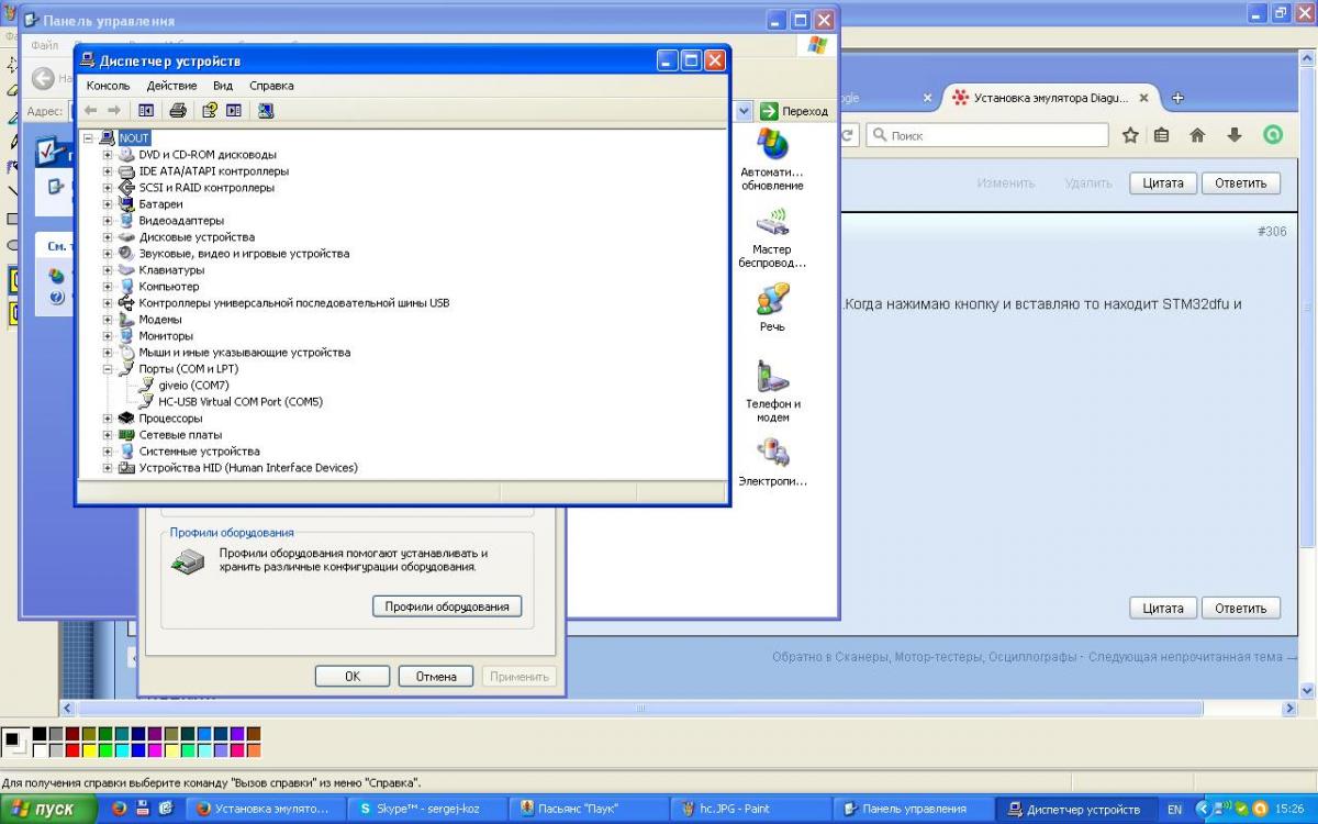

А give порт обязательно должен быть и где взять hccdc.inf.Я только что по сом2 увел через термите всю программу .Мигает медленно синий светодиод,на диагуне быстро мигает синий.Vehice1 запустилась.А ещо нужно чтоб его блютуз чтоб увидел,или как?Заранее спасибо.

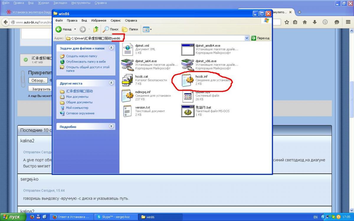

В дровах в папке 86

У меня при обновлении драйвера -папку win86 берет и не открывает эту папку.Может потому што на плате написано HC-Usb-D v08.А синий светодиод то быстро ,то медленно моргает.И драйвер giveo никак не могу установить.А можно этот hc05 подключить напрямую к железному компорту?,схема есть у меня.Программировать тоже нужно?

У меня не настроен скайп.Я имел ввиду через адаптер нс05 Bluetooth to UART rs232-будет работать? А через ком порт там где 6выв.lm393 на корпус- тоже не получилось.Красный загорялся но порт giveo не получается никак.
Получилось запустить нс05usb.У блютузе hc05 и spp_ slave засвечиваются зелеными.А при подключении питания на смарте постоянно горит синий светодиод.Скажите так и должно быть?
