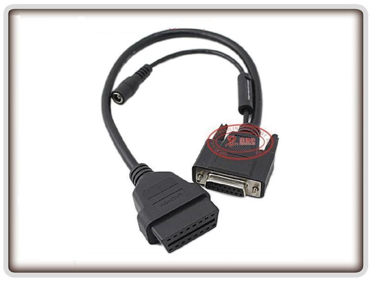

распиновка с OBD разъема смартбокса, на переходник- DB 15pin кабеля Х 431.
DB 15__1___2 __3 __4___5___6___ 7__8__9__10__11__12__13__14__15
OBD___16__2__10__6___12__14___7__8__9__1___3___11__13__15__4+5
Отдельно питание + на 16 OBD (на 1 DB-15), минус на (4+5) OBD (на 15 DB-15)
Main cable Diagun
Изменено пользователем sergej-ko

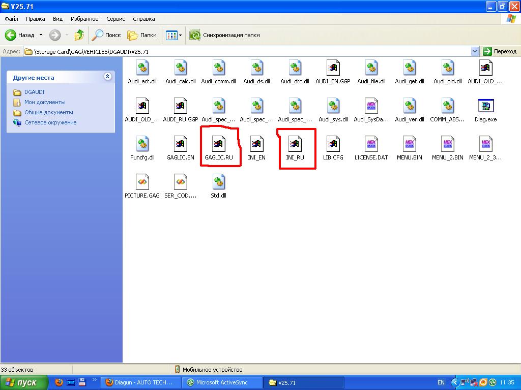

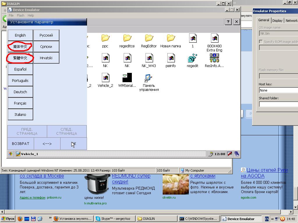

...все нет времени написать. Обновил дисплей, (замена gag) - начал читать тойоту (алтезу в часности), но эмулятор на английском.
Зайди настройки-выбери русский.
Если в твоём GAG есть проги на русском (файлы GAGLIC.RU,INI_RU) - увидешь на русском.
