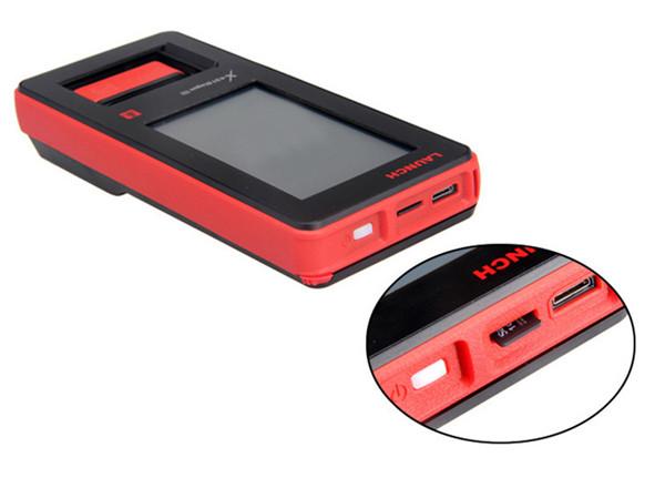

подскажите где искать MicroSD ? Что-бы скопировать GAG с MicroSD Diagun,разобрал внутри нету или продавец не положил,чувствую,что туплю но не понимаю
Здесь про эмулятор Диагуна.
Вверху посередине щель-вдави и отпусти стилусом флешка выскочит.

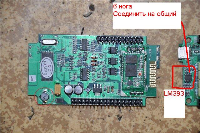

Заказал : http://www.aliexpress.com/snapshot/6010083305.html, ждал два месяца. Старый эмуль полетел на ноуте с 7 виндой. Так же это чудо стало на 8 винде. Не сочтите за рекламу. Просто я измучился с блютузами, а через COM порт, результат как говорится на лицо.
USB -com адаптер на чипе FTDI будет работать ещё лучше если в свойствах-дополнительно установить тайминг =0
вместо 16 по умолчанию.
Перевести смарт в режим cable лучше замыканием ноги 6 LM393 U9.
Изменено пользователем sergej-ko

Перевести смарт в режим cable 6пин на минус?
