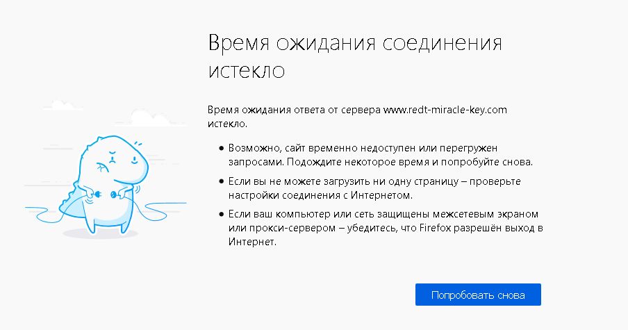

так этот сайт уже давно не работает
может кто знает другой?
только  просматривал  www.redt-miracle-key.com  скопируй и поиском
Изменено пользователем Jenea
не могу зайти
странно, похоже что то блокирует
Изменено пользователем Multiplex

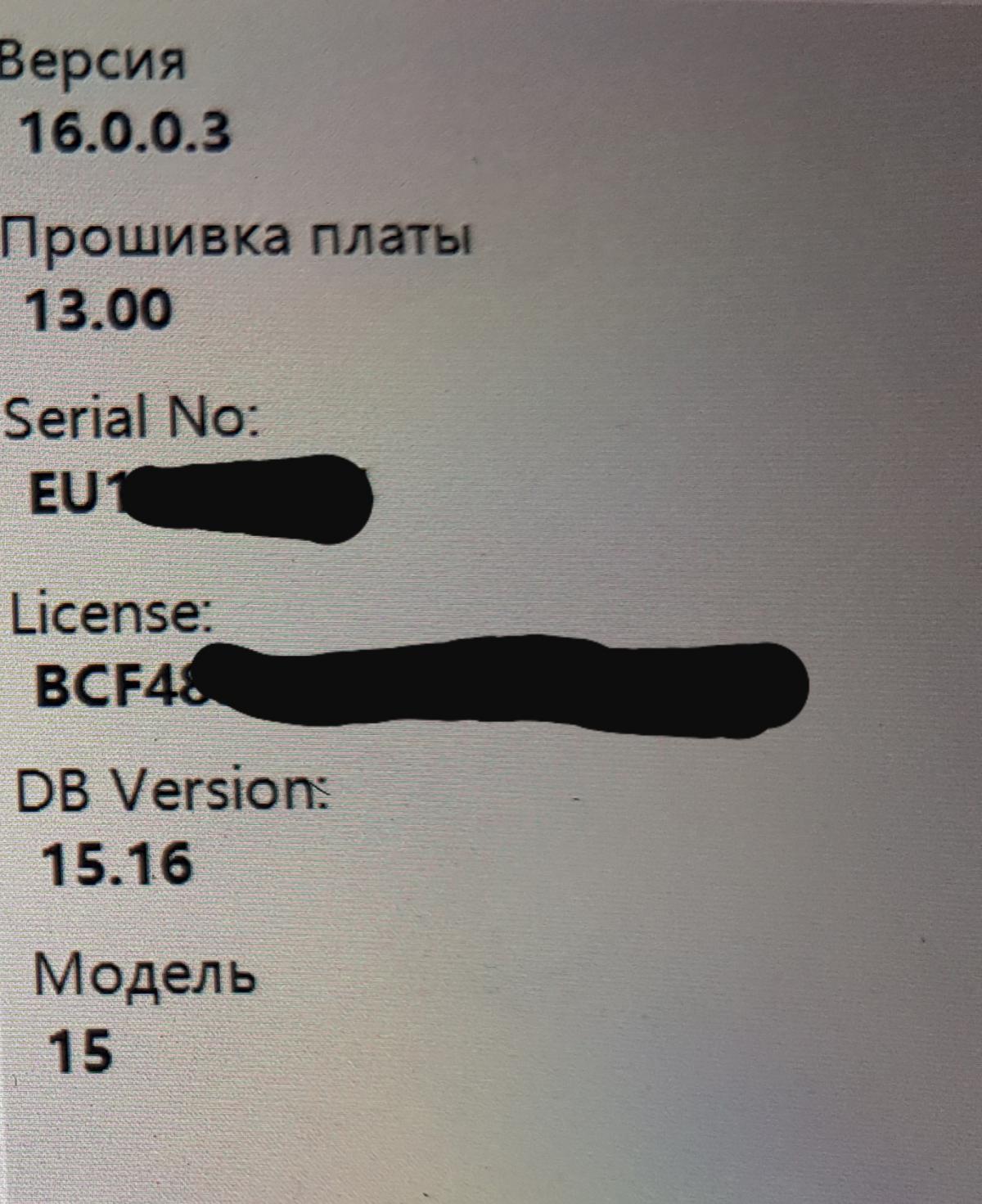

Подскажите пользователи Sec-E9.Это последняя версия?
