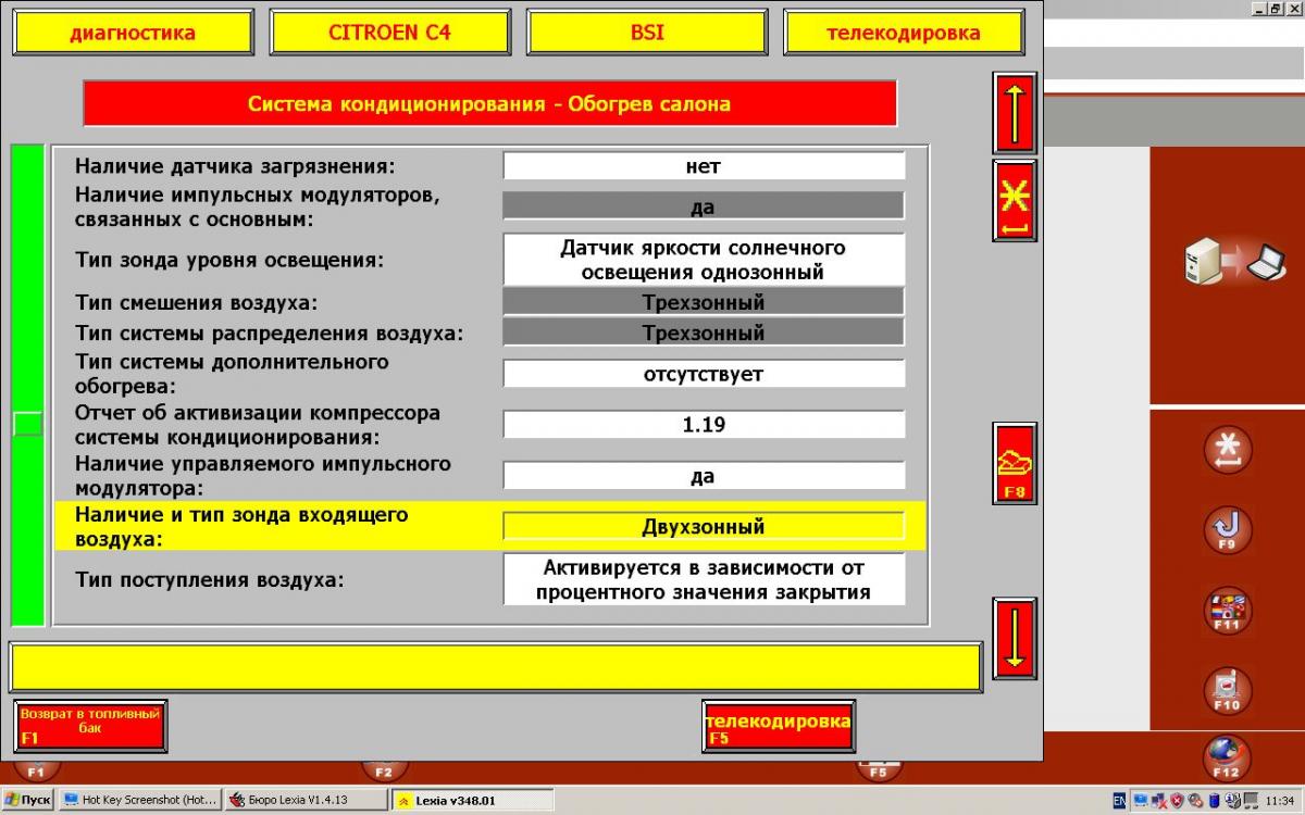

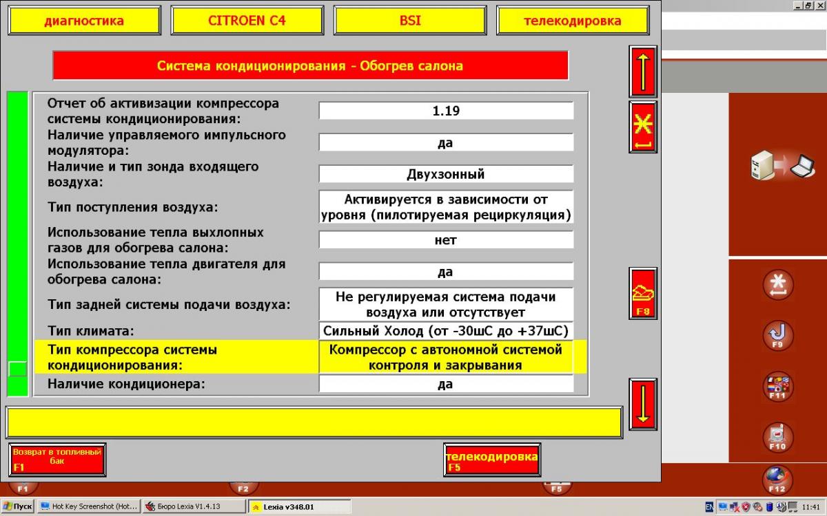

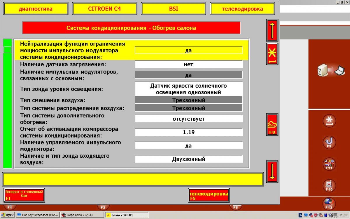

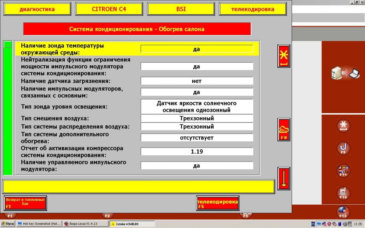

1.jpg2.jpg3.jpg4.jpgВот скрины, Лексией делал..

Тип смешения воздуха, Тип системы распределения воздуха почему трёхзонный? На старом BSI такие телекодировки были? Двухзонный монозонный пробовал ставить?

Это результат моих "исканий" Сегодня поставил полуживой Jonson (не все функции поддерживает на авто). Заслонки заработали... Вот PDF Настроек Jonson и Valeo
По первому файлу "Valeo" - трёхзонный. Очень странно. Это конфигурация откуда? По вину с networkservice.citroen.com?
Ну это ладно, а пробовал другие настройки?
Например:
Тип смешения воздуха - монозонный
Тип системы распределения воздуха - двухзонный
