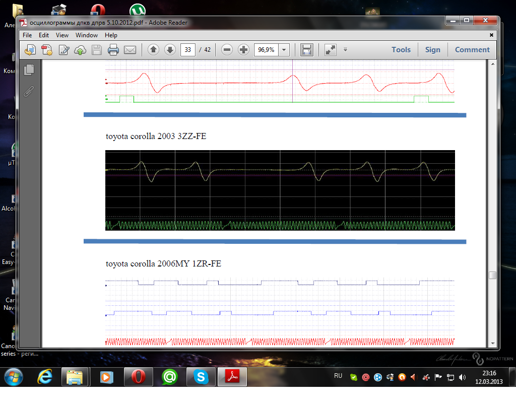

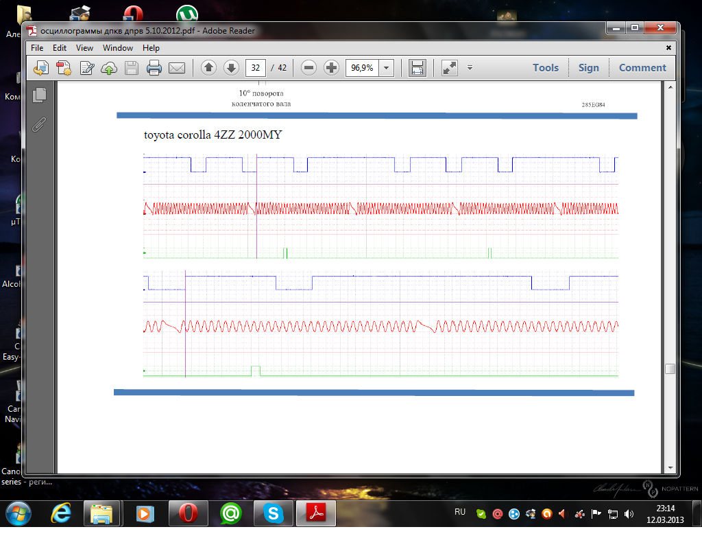

замена 1.4 на 1.6
Правда поздно, но проверьте, синхра ДПКВ и ДПРВ, у Вас так?
