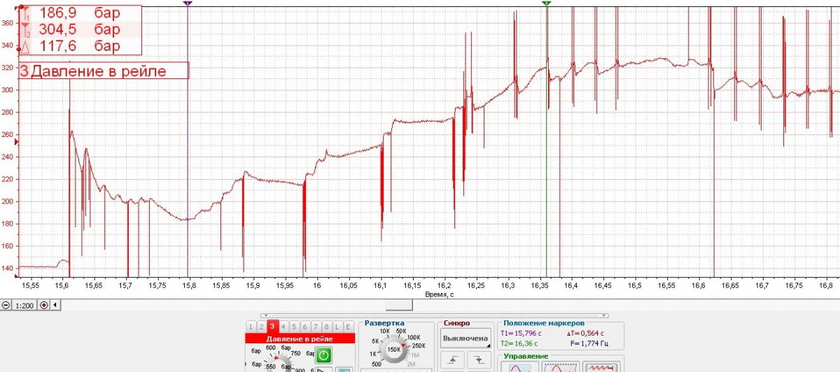

Про Рав выреж все пожалуйста.Да сидим на дизелях. Вот на крафторе момент запуска, видна работа клапанов. и если нет на той стороне упора,размыта форсунка, ступенька на следующее давление намного дольше и размытее.

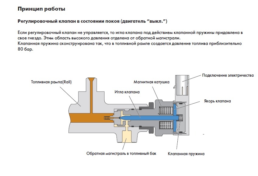

Отсоединить штекерный разъем от регулировочного клапана давления топлива -N276
О чём то говорит?
Когда этот клапан обесточен, он открыт. Прокачка то через открытый клапан возможна?

ЗЫ Объясни термин " размыта "!! или подругому не гидроплоьна.На стенде самый первый тест, лик тест, проверка на утечки в статике, опресовка максимальным давлением без подачи импульса,Далее проверяется VL максималка, максимальное давление, допустим 1600 бар,с определённой длинной импульса, и на этом режиме смотрится динамическая обратка, мы любим 35 кубиков, промоина в седле даёт 50-80кубов обратки, при завышенной обратке все работы плавно переходят в ремонт.

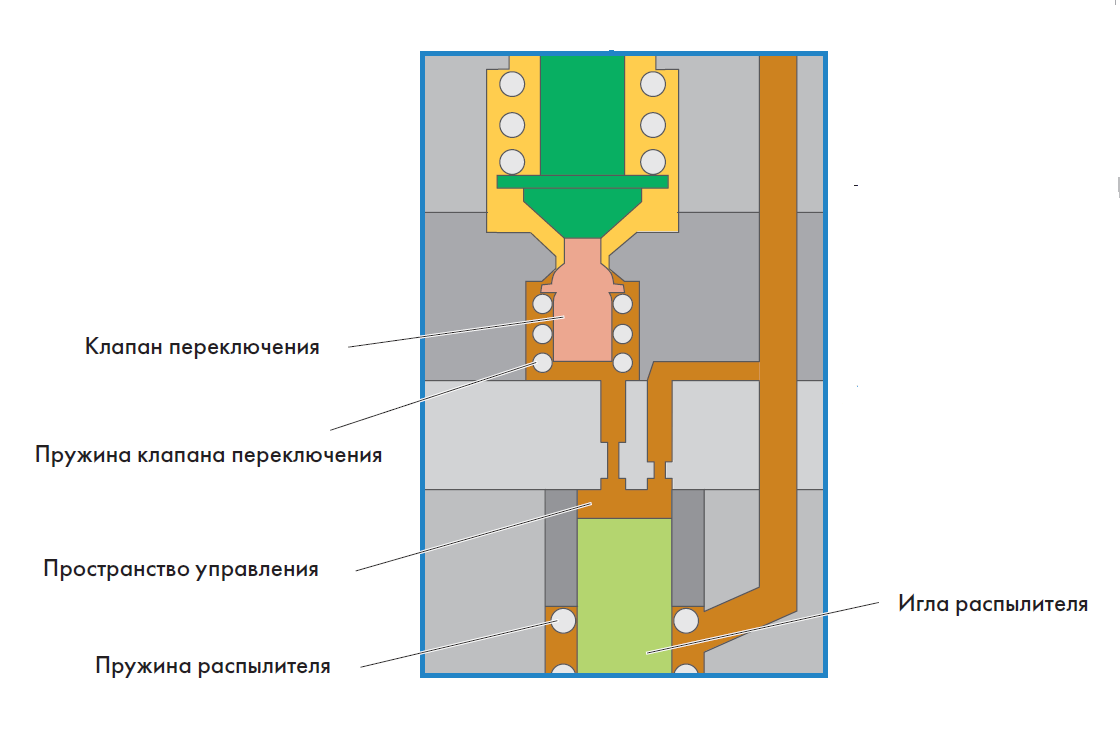

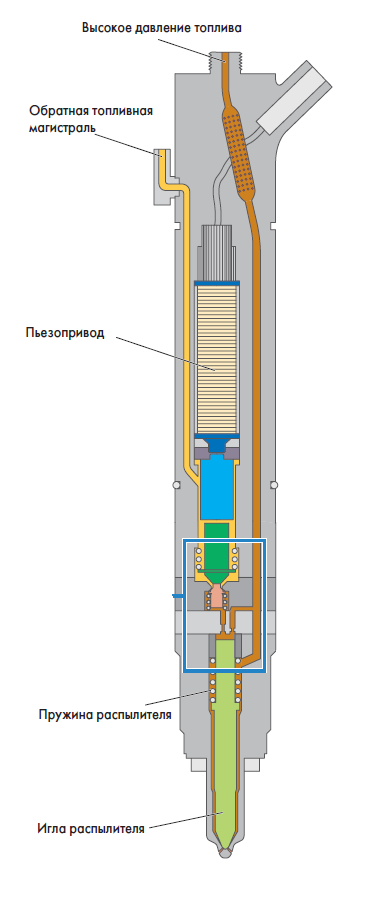

Так как форсунка работает по принципу смещения равновесия, т.е топливо под давлением подаётся под иглу, и под управляющий клапан, далее прикладывается импульс, приоткрывающий клапан, равновесие смещается, под распылителем оно оказывается больше( давление приподнимает иглу) происходит впрыск.
Форсунка с завышенной обраткой НИКОГДА не вложится в тест план как мы любим по серединке, соответсвенно на машине она работать нормально не будет.ПОэтому сначало ремонт, затем уже по обстоятельствам.

Петя, я эту картинку с N276-ым видел раз 200, а вот давления с отключенным клапаном выше 0 бар ни разу. Как думаешь, о чём это говорит?
Изменено пользователем macik001
Красиво подмечено! Да как всегда - об одном это говорит...
