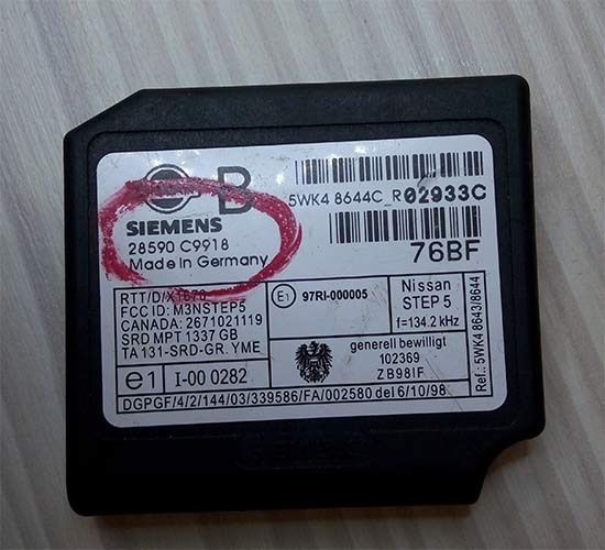

Вот краткий состав:
immo
nissan
28590 C9918
made in Germany
siemens
5WK4 8644A_R (94351A)
(F94A)
nissan step5
на борту mcu (6544672082)
(R1420018FN)
читал как (TMS370c020a)
