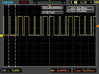

Проверка осциллографом показала, что на сигнальном контакте (2 пин) ДПРВ - от 0 до 12 (!) В. На питание датчика (1-й пин) приходит, как положено, 5В. Очень смущает такое значение - 12 В. Перепроверил, Tolerance утверждает, что должно быть от 0 до 5 В. Очевидно, что 12В на сигнальный ДПРВ приходят с ЭБУ.

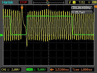

Также снял осциллограмму по сигналам ДПРВ и ДПКВ. Никакого криминала, кроме 12 В с датчика Холла - не вижу.
Ремень стоит по меткам. Чтобы исключить проблемы с проводкой - отчаявшись, снимал осциллограммы непосредственно с колодки ЭБУ.
Может ли на ДПРВ (VAG 06C905163B) быть в норме 12 В, или ЭБУ дурит? Какие ещё варианты могут быть?

camshift timer - это управляемый клапан фазовращателя. Установлен с другой стороны головы двигателя, и с Холлом не связан ну совсем никак. 12 В на Холла приходят с ЭБУ - возможно, это и нормально; просто - удивляет и настораживает. Обычно напряжение на сигнальном выходе датчика - не выше напряжения питания датчика. Здесь же отчего-то на сигнальном выходе подтяжка не до +5, а до +12 В...

С питанием 5 вольт датчик холла и будет выдавать сигнал амплитудой 5 В.Почему 12?Но сигнал датчика неискажен.Все вроди нормально.Ошибка гласит именно об несоответствии показаний датчиков.Может пока отложить в сторону амплитуду а подумать о несоотношении показаний датчиков.

С питанием 5 вольт датчик холла и будет выдавать сигнал амплитудой 5 В.Сигнал датчика неискажен?А проводка с датчика до компа в норме?
Проводка в норме. 12 В, повторюсь, приходят с ЭБУ (подтяжка к плюсу). Т.е. если скинуть с датчика фишку и включить зажигание - на сигнальном пине фишки появляется +12В.

Может, стоит проверить "фазовращатель" и его золотник? "Осцилки" с ДПКВ и ДПРВ, снять на на разных оборотах.
Осцилки снимал на разных, от ХХ до 3000. Абсолютно одинаковая картина, только время разное. :(
