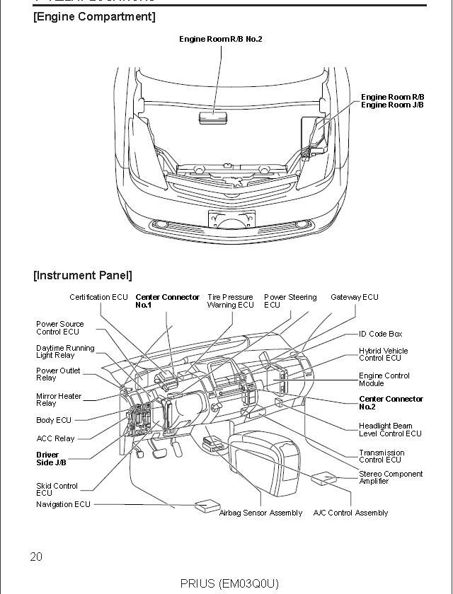

Опубликовано 14 мая, 201313 г. comment_429195 принесли единственный брелок. со слов в последнее время то работал то нет, разобрал посмотрел, внутри 4d, плата читая окислов и непропая нет. перед тем как лезть в иммо считаю нужным посмотреть все ли в порядке с проводами, не могу найти блок иммо и антенну, где их месторасположение? Ссылка на комментарий https://www.auto-bk.ru/forum/topic/40899-toyota-prius-2008-%D0%BB%D0%B5%D0%B2-%D1%80%D1%83%D0%BB%D1%8C/ Поделиться на другие сайты Поделиться Поделиться сообщением
Опубликовано 14 мая, 201313 г. comment_429205 принесли единственный брелок. со слов в последнее время то работал то нет, разобрал посмотрел, внутри 4d, плата читая окислов и непропая нет. перед тем как лезть в иммо считаю нужным посмотреть все ли в порядке с проводами, не могу найти блок иммо и антенну, где их месторасположение? привет . блок иммо может находится за воздуховодом обдува лобового стекла . Ссылка на комментарий https://www.auto-bk.ru/forum/topic/40899-toyota-prius-2008-%D0%BB%D0%B5%D0%B2-%D1%80%D1%83%D0%BB%D1%8C/#findComment-429205 Поделиться на другие сайты Поделиться Поделиться сообщением
Опубликовано 14 мая, 201313 г. comment_429218 Может за печкой. Ссылка на комментарий https://www.auto-bk.ru/forum/topic/40899-toyota-prius-2008-%D0%BB%D0%B5%D0%B2-%D1%80%D1%83%D0%BB%D1%8C/#findComment-429218 Поделиться на другие сайты Поделиться Поделиться сообщением
Опубликовано 14 мая, 201313 г. comment_429379 Ссылка на комментарий https://www.auto-bk.ru/forum/topic/40899-toyota-prius-2008-%D0%BB%D0%B5%D0%B2-%D1%80%D1%83%D0%BB%D1%8C/#findComment-429379 Поделиться на другие сайты Поделиться Поделиться сообщением
Опубликовано 15 мая, 201313 г. Автор comment_429392 спасибо, но я не пойму какой именно нужен, там же не написано иммо модуль Ссылка на комментарий https://www.auto-bk.ru/forum/topic/40899-toyota-prius-2008-%D0%BB%D0%B5%D0%B2-%D1%80%D1%83%D0%BB%D1%8C/#findComment-429392 Поделиться на другие сайты Поделиться Поделиться сообщением
