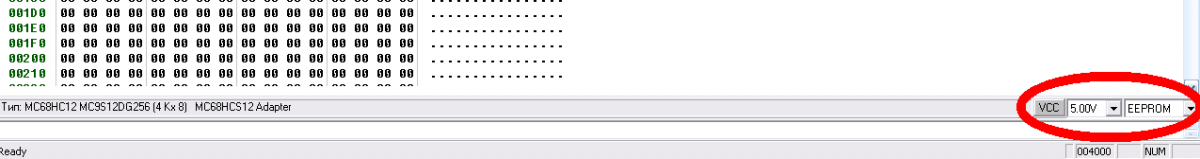

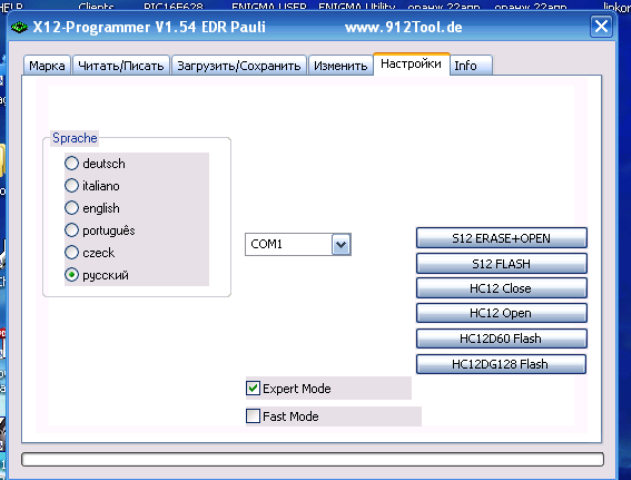

R270 читать читает флеш но не пишет,R260 не берет, CAR PROG клон CODIPROG нету такой маски,912/9S12/9S12X Programmer V1.54 этот читает ироглифы
Xprog-m 5.0 и 5.3 кто знает этот девайс запишет флеш
12X Programmer V1.54 пишет нормально
