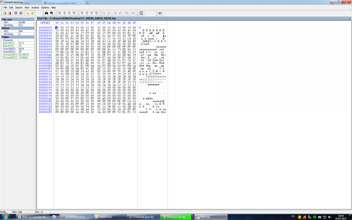

у Вас не возможности открыть дамп? первая строка у меня так видется
6152 2172 071A CF00 7390 0000 000D 0000
Вот
СПАСИБО ВАМ ОГРОМНОЕ!!!! Я лопухнулся! не правильно сохранил изначально дамп с инета.
