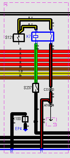

стартерный провод на комп посмотри. \\\не будет стартера не будет пускового режима.
