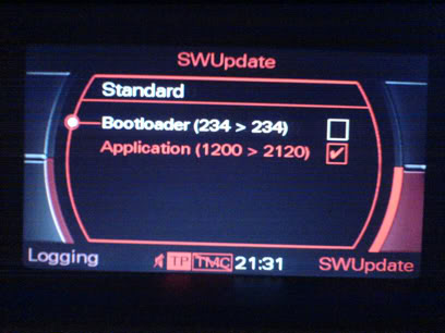

Что значит неактивное меню, в какой момент времени? Фото?
Изменено пользователем shpuntik 2
Что касается версий прошивок, вы все правильно поняли. 5150 шил бутом, я же написал. Потом из стандартного меню попробовал повторно прошить. Не вышло. Пишет бутлодер версия прошивки и типа поставить галку. Галка не ставится. Тоже самое с 5540. Фото выложить не могу. Машина пока уехала. Но нашел похожее. Только там где 1200>2120, 5150>5150. А в случае если стоит диск 5540, 5150>5540. Галку поставить или снять нигде нельзя. Сделать следующий шаг тоже.

Похоже просит обновить бутлоудер.
Новая версия бутлоудера есть в прошивке 4220, вот её и нужно попробовать через бут залить.
Он не примет. Стоит 5150. А если даже попробует будет бескончно метаинфу искать. Не охота на стол потом его класть.
Он не примет.
