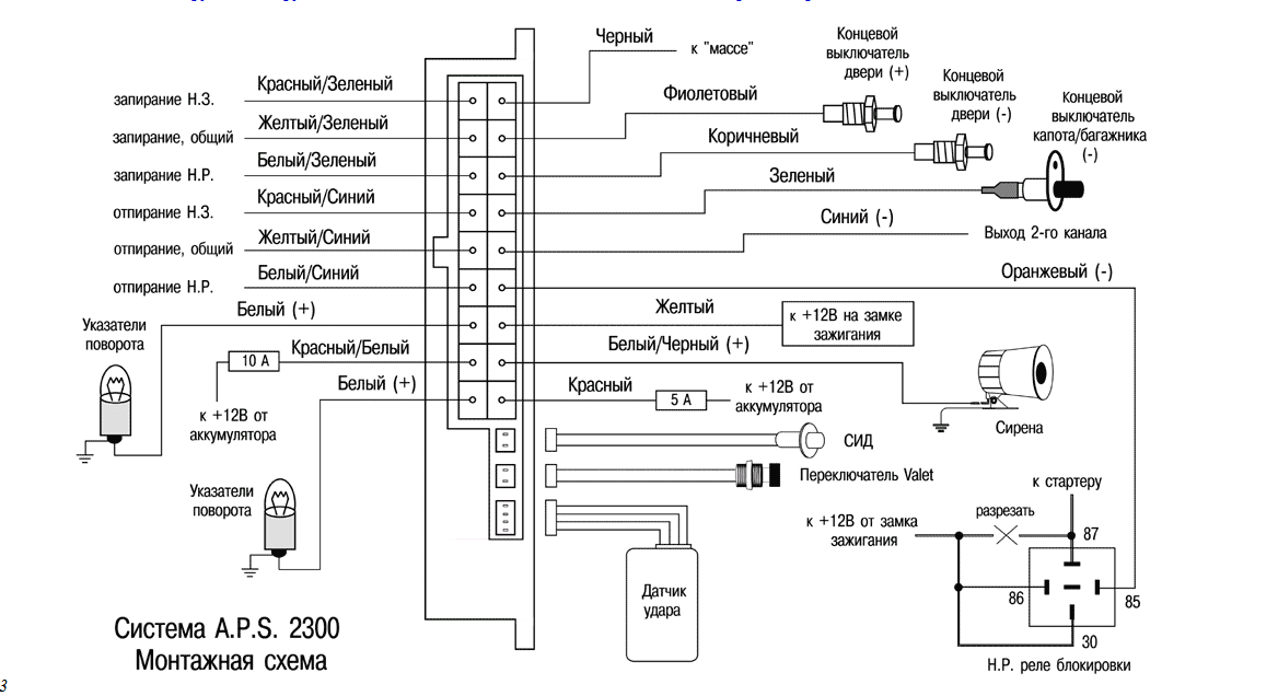

Опубликовано 21 августа, 201312 г. comment_462535 Проблема вот в чём. При постановки сигнашки на охрану, замки дверей не срабатывают, звуковых сигналов нет, но сигнашка на охрану ставится. Так бывает часто, но потом не понятно по чему всё работает, через некоторое время всё повторяется. Последний раз заметил что косяк этот появился после отключения аккумулятора для подзарядки, может просто совпало. Весь интернет перевернул, ни чего похожего. Машина ваз -2104, старенькая, в сервис не хотелось бы.Руки растут из нужного места, с электрикой знаком, подскажите где что посмотреть. Ссылка на комментарий https://www.auto-bk.ru/forum/topic/43310-%D0%BF%D1%80%D0%BE%D0%B1%D0%BB%D0%B5%D0%BC%D0%B0-%D1%81-%D1%81%D0%B8%D0%B3%D0%BD%D0%B0%D0%BB%D0%B8%D0%B7%D0%B0%D1%86%D0%B8%D0%B5%D0%B9-aps-2300/ Поделиться на другие сайты Поделиться Поделиться сообщением

Опубликовано 23 августа, 201312 г. comment_463527 Бело\синий,бело\зеленый,красный,красно\белый - это все +12. Черный -масса. Ссылка на комментарий https://www.auto-bk.ru/forum/topic/43310-%D0%BF%D1%80%D0%BE%D0%B1%D0%BB%D0%B5%D0%BC%D0%B0-%D1%81-%D1%81%D0%B8%D0%B3%D0%BD%D0%B0%D0%BB%D0%B8%D0%B7%D0%B0%D1%86%D0%B8%D0%B5%D0%B9-aps-2300/#findComment-463527 Поделиться на другие сайты Поделиться Поделиться сообщением
Опубликовано 23 августа, 201312 г. Автор comment_463609 Да это всё понятно, а какой именно отвечает на сирену и замки? Потомучто по отдельности я питание подавал на эти плюса, ноль, общий то же. Тут похоже вообще хрен разберёш чё творится, красный тот что указан на схеме +12 от аккумулятора , выходит в подкапотное пространство вместе с проводами на сирену и концевик капота, обрезан, а какой чёрный тонкий, на нём завязан узел Ю выходит просто из корпуса сигнашки, не через разъём и просто болтается. Похоже там подключения вообще все где папало, попробую разобраться. Но больше всего бесит что сама то сигнашка работает, а замки не работают, мне такто эта сигнашка вообще не нужна, мне замки нужны. Может можно что с кулибничить? Ссылка на комментарий https://www.auto-bk.ru/forum/topic/43310-%D0%BF%D1%80%D0%BE%D0%B1%D0%BB%D0%B5%D0%BC%D0%B0-%D1%81-%D1%81%D0%B8%D0%B3%D0%BD%D0%B0%D0%BB%D0%B8%D0%B7%D0%B0%D1%86%D0%B8%D0%B5%D0%B9-aps-2300/#findComment-463609 Поделиться на другие сайты Поделиться Поделиться сообщением
Опубликовано 23 августа, 201312 г. comment_463637 Черный тонкий завернутый из коробки это антена,её не надо ни куда подключать,проверьте что бы питание блока и питание приводов было отдельно подключено а не к одному + или -.Кр и кр.бел+ отдельно,бело.синий и бело.зеленый отдельно,Черный толстый из блока отдельно на массу, кр.зеленый и кр.синий на массу отдельно от черного. Желто зеленый и желто синий на привода в дверях. Ссылка на комментарий https://www.auto-bk.ru/forum/topic/43310-%D0%BF%D1%80%D0%BE%D0%B1%D0%BB%D0%B5%D0%BC%D0%B0-%D1%81-%D1%81%D0%B8%D0%B3%D0%BD%D0%B0%D0%BB%D0%B8%D0%B7%D0%B0%D1%86%D0%B8%D0%B5%D0%B9-aps-2300/#findComment-463637 Поделиться на другие сайты Поделиться Поделиться сообщением
Опубликовано 23 августа, 201312 г. Автор comment_463667 питание приводов было отдельно подключено а не к одному + или - Спасидо.Дак я это и хочу узнать, какой провод , питание приводов. Потому что есть подозрение что именно там нет контакта. А почему после продолжительной стоянки, привода пытаются сработать? Ссылка на комментарий https://www.auto-bk.ru/forum/topic/43310-%D0%BF%D1%80%D0%BE%D0%B1%D0%BB%D0%B5%D0%BC%D0%B0-%D1%81-%D1%81%D0%B8%D0%B3%D0%BD%D0%B0%D0%BB%D0%B8%D0%B7%D0%B0%D1%86%D0%B8%D0%B5%D0%B9-aps-2300/#findComment-463667 Поделиться на другие сайты Поделиться Поделиться сообщением
Опубликовано 23 августа, 201312 г. comment_463698 Если все соеденино в кучу нарушается контакт со временем ,то к примеру при постановке на охрану просто не хватает напряжения для срабатывания сирены и приводов.Можно конечно все зачистить и будет все хорошо но все же лучше разнести по питанию силовые цепи,в данном случае питание приводов.Пример плохая масса двигателя с аккумулятором,ключ на старт а там фиг,втягивающее щелкает а стартер молчит. На схеме сверху слева. НЗ контакты -на минус НР контакты на плюс НО (общие)контакты на привод Для общего развития http://www.msvmaster...al-locking.html Наш случай Изменено 23 августа, 201312 г. пользователем glonas Ссылка на комментарий https://www.auto-bk.ru/forum/topic/43310-%D0%BF%D1%80%D0%BE%D0%B1%D0%BB%D0%B5%D0%BC%D0%B0-%D1%81-%D1%81%D0%B8%D0%B3%D0%BD%D0%B0%D0%BB%D0%B8%D0%B7%D0%B0%D1%86%D0%B8%D0%B5%D0%B9-aps-2300/#findComment-463698 Поделиться на другие сайты Поделиться Поделиться сообщением

Опубликовано 24 августа, 201312 г. Автор comment_464004 Перепробывл всё , уже залез в нутрь, вижу, вот он , косяк, на реле которое работает во время мигания поворотов, был конкретный не пропай, потом пошёл дальше , на этом же реле , выгорел один контакт, болтался , я его отремонтировал, залил контакт клеем, держится отлично. Устанавливаю на машину, , эффекта ноль. Начал эксперементировать, проверил всё цепи и + и - , под нагрузкой, всё в порядке, Только не спог разобраться как включаются клапана, на клапана идут два провода желто- зелёный и жёлто-синий , вовремя включения сигнашки, на них ни чего нет, Там что должно быть? Подавал на них 12 в, предварительно откючив плату, клапана срабатывают. На бело-чёрный то же подавал +12, сирена срабатывает. Так что думаю, что всётаки это гдето в нутри косяк. Может ктото объяснить как принципиально, срабатывают клапана или ссылочу , где почитать про это можно. Ну и семку бы , платы, помотреть, что и откуда долно идти. Понимаю что оно того не стоит, но уже из принципа, хочу уже или сделать или до бить её. Ссылка на комментарий https://www.auto-bk.ru/forum/topic/43310-%D0%BF%D1%80%D0%BE%D0%B1%D0%BB%D0%B5%D0%BC%D0%B0-%D1%81-%D1%81%D0%B8%D0%B3%D0%BD%D0%B0%D0%BB%D0%B8%D0%B7%D0%B0%D1%86%D0%B8%D0%B5%D0%B9-aps-2300/#findComment-464004 Поделиться на другие сайты Поделиться Поделиться сообщением
Опубликовано 24 августа, 201312 г. comment_464015 вовремя включения сигнашки, на них ни чего нет, Там что должно быть? там должен быть минус.... Ссылка на комментарий https://www.auto-bk.ru/forum/topic/43310-%D0%BF%D1%80%D0%BE%D0%B1%D0%BB%D0%B5%D0%BC%D0%B0-%D1%81-%D1%81%D0%B8%D0%B3%D0%BD%D0%B0%D0%BB%D0%B8%D0%B7%D0%B0%D1%86%D0%B8%D0%B5%D0%B9-aps-2300/#findComment-464015 Поделиться на другие сайты Поделиться Поделиться сообщением
Опубликовано 24 августа, 201312 г. Автор comment_464019 там должен быть минус.... Ну или , если я правильно понял, плюс, точнее после каждого последующего нажатия пульта, на этих выводах меняется полярность, но там нет ни того не другого, может прибор не успевает замерить, у меня обычный мультиметр. Им реально замерить, там ведь импулс всего 1 сек? Ссылка на комментарий https://www.auto-bk.ru/forum/topic/43310-%D0%BF%D1%80%D0%BE%D0%B1%D0%BB%D0%B5%D0%BC%D0%B0-%D1%81-%D1%81%D0%B8%D0%B3%D0%BD%D0%B0%D0%BB%D0%B8%D0%B7%D0%B0%D1%86%D0%B8%D0%B5%D0%B9-aps-2300/#findComment-464019 Поделиться на другие сайты Поделиться Поделиться сообщением
Опубликовано 24 августа, 201312 г. comment_464041 Постоянно -"минус".В момент нажатия на брелок на одном из проводов "минус" меняется на "плюс" Или в блоке реле сгнили... На бело\синим,бело\зеленом тот самый "ПЛЮС" ,а на красно\син,красно\зел - тот самый "МИНУС" должны БЫТЬ!!! Ссылка на комментарий https://www.auto-bk.ru/forum/topic/43310-%D0%BF%D1%80%D0%BE%D0%B1%D0%BB%D0%B5%D0%BC%D0%B0-%D1%81-%D1%81%D0%B8%D0%B3%D0%BD%D0%B0%D0%BB%D0%B8%D0%B7%D0%B0%D1%86%D0%B8%D0%B5%D0%B9-aps-2300/#findComment-464041 Поделиться на другие сайты Поделиться Поделиться сообщением

Опубликовано 24 августа, 201312 г. comment_464046 Я же схемку выкладывал чуть выше,В нормальном состоянии на жел.зеленом и жел.синим должна быть масса,мерить лучше лампочкой то бишь с нагрузкой.В момент постановки ,снятия с охраны на одном из них появляется + ,на другом остается масса. Изменено 24 августа, 201312 г. пользователем glonas Ссылка на комментарий https://www.auto-bk.ru/forum/topic/43310-%D0%BF%D1%80%D0%BE%D0%B1%D0%BB%D0%B5%D0%BC%D0%B0-%D1%81-%D1%81%D0%B8%D0%B3%D0%BD%D0%B0%D0%BB%D0%B8%D0%B7%D0%B0%D1%86%D0%B8%D0%B5%D0%B9-aps-2300/#findComment-464046 Поделиться на другие сайты Поделиться Поделиться сообщением
Опубликовано 26 августа, 201312 г. Автор comment_464392 Я же схемку выкладывал Я имел ввиду, схему платы, думаю что косяк где-то там, так как сигнала на сирену то же ведь нет. Ссылка на комментарий https://www.auto-bk.ru/forum/topic/43310-%D0%BF%D1%80%D0%BE%D0%B1%D0%BB%D0%B5%D0%BC%D0%B0-%D1%81-%D1%81%D0%B8%D0%B3%D0%BD%D0%B0%D0%BB%D0%B8%D0%B7%D0%B0%D1%86%D0%B8%D0%B5%D0%B9-aps-2300/#findComment-464392 Поделиться на другие сайты Поделиться Поделиться сообщением
Опубликовано 26 августа, 201312 г. comment_464475 В момент постановки и снятия с охраны нужно померить напряжение на питающих проводах.Подключите сигналку сначала + и _ без приводов,нужно померить напряжение на выходе на серену,контролька должна моргать в момент постановки снятия,если контролька моргает то неисправна сирена,потом с ц.з будем разбираться. Ссылка на комментарий https://www.auto-bk.ru/forum/topic/43310-%D0%BF%D1%80%D0%BE%D0%B1%D0%BB%D0%B5%D0%BC%D0%B0-%D1%81-%D1%81%D0%B8%D0%B3%D0%BD%D0%B0%D0%BB%D0%B8%D0%B7%D0%B0%D1%86%D0%B8%D0%B5%D0%B9-aps-2300/#findComment-464475 Поделиться на другие сайты Поделиться Поделиться сообщением
