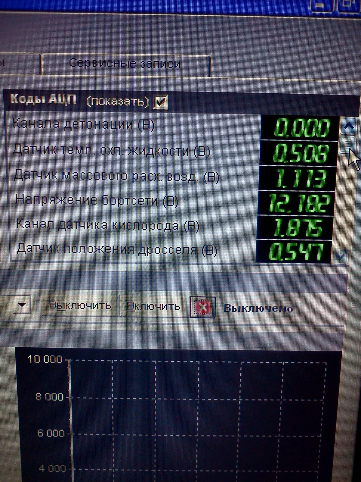

Вот фото на зажигании
Так снимите скрин с компа,только наборы параметров нужных
сформируйте.Зачем телефоном то?Там еще лог можно снять и приложить.
Ацп дпдз скачут (не удивительно). Видимо никто не сталкивался с такой проблемой. Буду искать знающих людей значит. всем, кто хотел помочь спасибо. Если больше не у кого никаких идей тему можно закрывать.
Сталкивались, но скрины вы не дали.А мы к сожалению не экстрасенсы.
