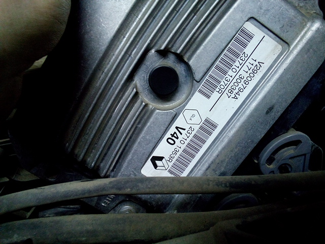

Подскажите какие иденты у прошивки Megane III Valeo 40?
Galetto отдала
33 30 35 38 52
31 33 35 33 52
34 39 31 39 30
renault_megane.rar

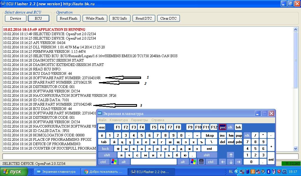

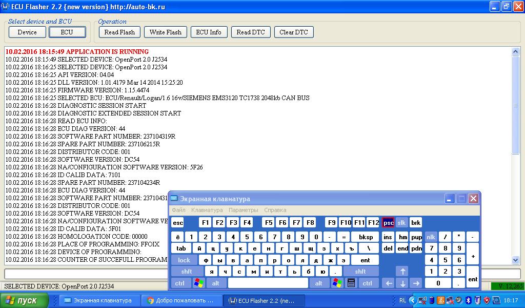

Добрый день друзья, подскажите как правильно идентифицировать прошивку EMS3120, считаную флешером Alex, или может есть у кого хелп?
то что нужно экранной клавиатурой прикрыл.Вообще там все просто,берешь самый последний заводской софт и льешь,т.е новый софт заменяет преведущие.Только фулл нужно лить а не калибры
Изменено пользователем alfo
у тебя же прога все тебе написала, гляди внимательно
Хорошо, под цифрами 1,2,3, берем последние четыре цифры с буквой "R"
1-SW
2-HW
3-?
Что под третьим номером?
Изменено пользователем AleSandr

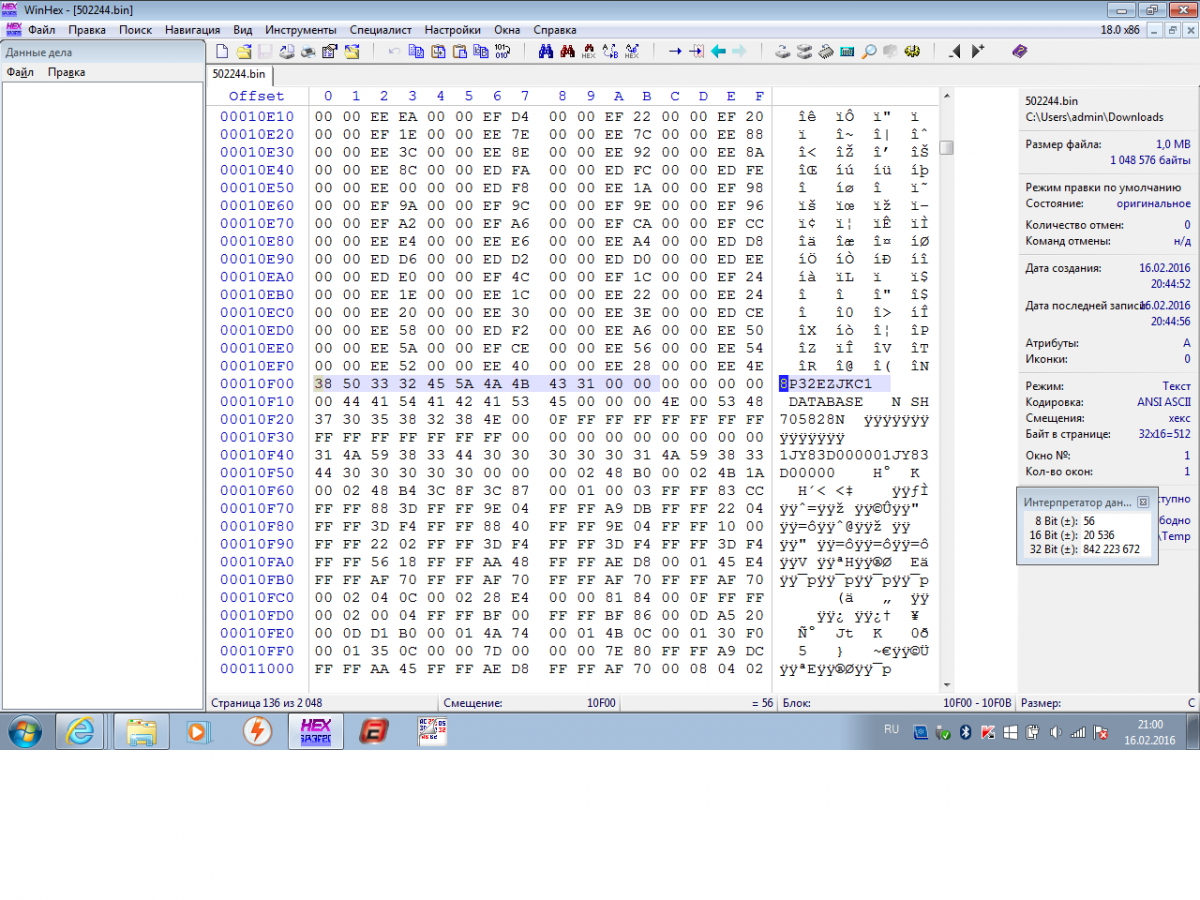

Сток прикрепляю, подскажите по идентам, как определить.
Можно в личку.
502244.bin
Вот они....
 8P32EZJKC1_1JY83D_SH705828N
Либо так...
Изменено пользователем lis@a
Спасибо, поизучаю
