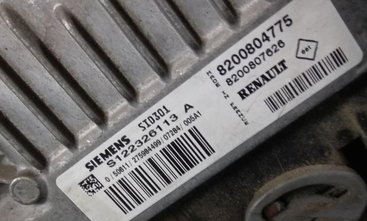

доброго времени суток. приехал ко мне:
Renault
Megane 2007 г
1.5 DCI  106 сил
SIEMENS SID301
SW: 8200804773
SW: 8200842906
просит залить ему прошивку которая у него есть.
посмотрите пожалуйста можно заливать?

Просит , нужно делать.Что мешает с оригинального поправить?
10114586AA ори
10116703AA мод что он принес
скорее всего после записи блок потухнет ))
но мож и будет чудо
10114586AA ори
но мож и будет чудо
не, лучше поискать подходящее.
)) он говорит - "вот на этой прошивке прошлая моя машина очень хорошо ездила, залей мне эту прошивку" ))) а что там в ней было сделано, какой мотор, какой эбу стоял.... все покрыто мраком.... он считал что прошивки - как наклейки - на любую машину прилепил и поехал! )))
какие есть варианты правки оригинальной? какая стоимость?

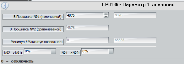

В прошивке  отключил дк2, но ошибка по дк2 выскакивает, Эбу EMS3125, Дастер 1.6. Как по чиптюнингпро отключить совсем ДК2?

Как у вас будет Е2, если вы не отключили до конца? Посмотрел только одну ошибку, но и этого достаточно. Пройдитесь по всем условиям.

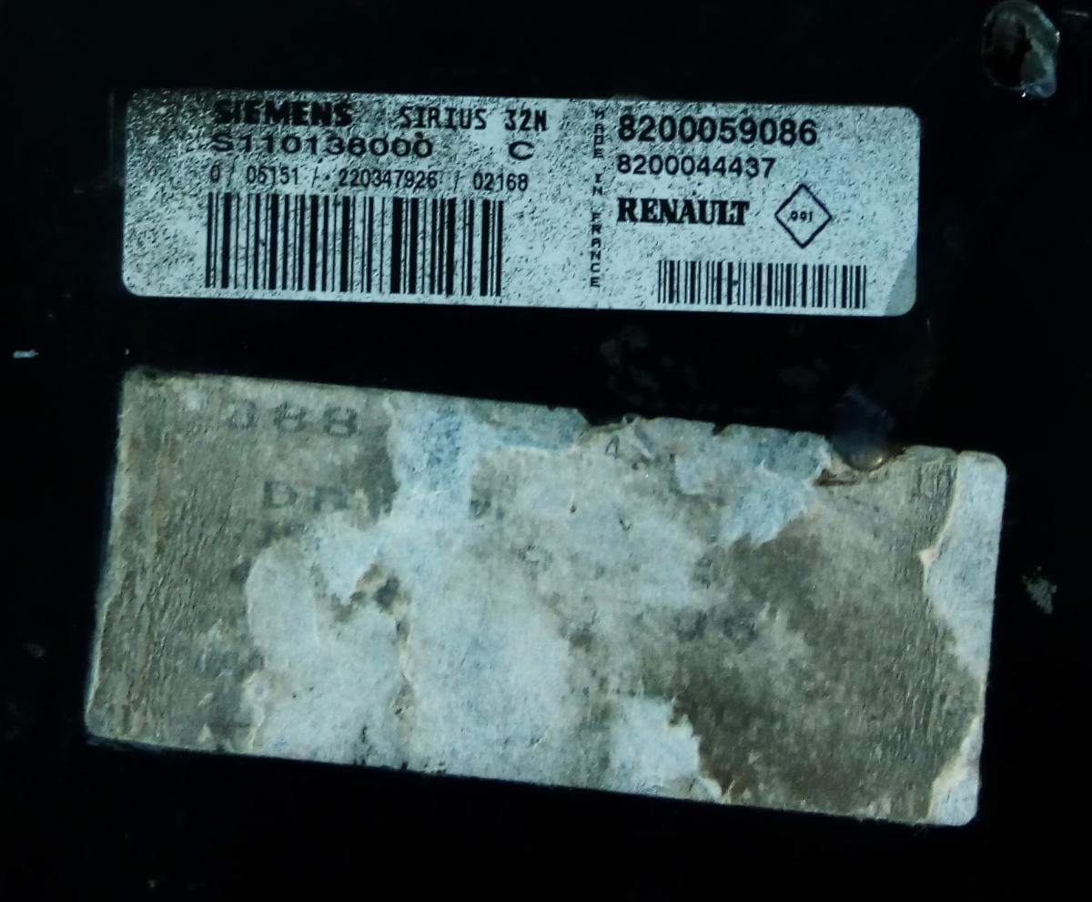

Ищу на Лагуну Full Flash ECU Sirius32 двигатель F4P  S110030218A 7700114969 7700110471
есть от такого фулл программатором считанный
сама плата - плёнка.
В калибровках имеется дополнительная вкладка расширенные маска ошибок.
