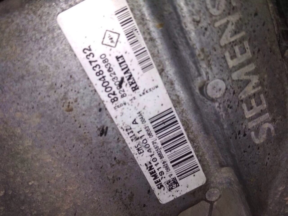

  • очень нужна прошивочка стоковая на Рено Кангу двигательK7I 1.4л блок EMS3132 E-2
