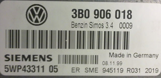

Опубликовано 15 мая, 201412 г. comment_597171 Ребят. Seat Leon 1.6 8кл. BSE эбу simos7.1 просится на репрог. Подскажите по идентификации софта. Ссылка на комментарий https://www.auto-bk.ru/forum/topic/4458-%D0%BF%D1%80%D0%BE%D1%88%D0%B8%D0%B2%D0%BA%D0%B8-seat/page/2/#findComment-597171 Поделиться на другие сайты Поделиться в Facebook Поделиться в X Поделиться в Pinterest Поделиться Поделиться сообщением

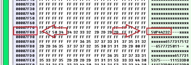

Опубликовано 15 мая, 201412 г. comment_597187 Вот так например... Ссылка на комментарий https://www.auto-bk.ru/forum/topic/4458-%D0%BF%D1%80%D0%BE%D1%88%D0%B8%D0%B2%D0%BA%D0%B8-seat/page/2/#findComment-597187 Поделиться на другие сайты Поделиться в Facebook Поделиться в X Поделиться в Pinterest Поделиться Поделиться сообщением

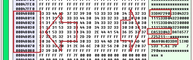

Опубликовано 15 мая, 201412 г. comment_597208 5WP40395_06A906033HE_CAS71027 последний идент это что? на блоке нет же ни второго не третьего. Изменено 15 мая, 201412 г. пользователем zenzuht Ссылка на комментарий https://www.auto-bk.ru/forum/topic/4458-%D0%BF%D1%80%D0%BE%D1%88%D0%B8%D0%B2%D0%BA%D0%B8-seat/page/2/#findComment-597208 Поделиться на другие сайты Поделиться в Facebook Поделиться в X Поделиться в Pinterest Поделиться Поделиться сообщением
Опубликовано 15 мая, 201412 г. comment_597216 Вот же Ссылка на комментарий https://www.auto-bk.ru/forum/topic/4458-%D0%BF%D1%80%D0%BE%D1%88%D0%B8%D0%B2%D0%BA%D0%B8-seat/page/2/#findComment-597216 Поделиться на другие сайты Поделиться в Facebook Поделиться в X Поделиться в Pinterest Поделиться Поделиться сообщением
Опубликовано 15 мая, 201412 г. comment_597234 Вот енто и искал. По каким адресам смотреть. Спасибо глубокоуважаемый модератор)) скайп так то открыт и я Кулебаки вижу там;) Ссылка на комментарий https://www.auto-bk.ru/forum/topic/4458-%D0%BF%D1%80%D0%BE%D1%88%D0%B8%D0%B2%D0%BA%D0%B8-seat/page/2/#findComment-597234 Поделиться на другие сайты Поделиться в Facebook Поделиться в X Поделиться в Pinterest Поделиться Поделиться сообщением
