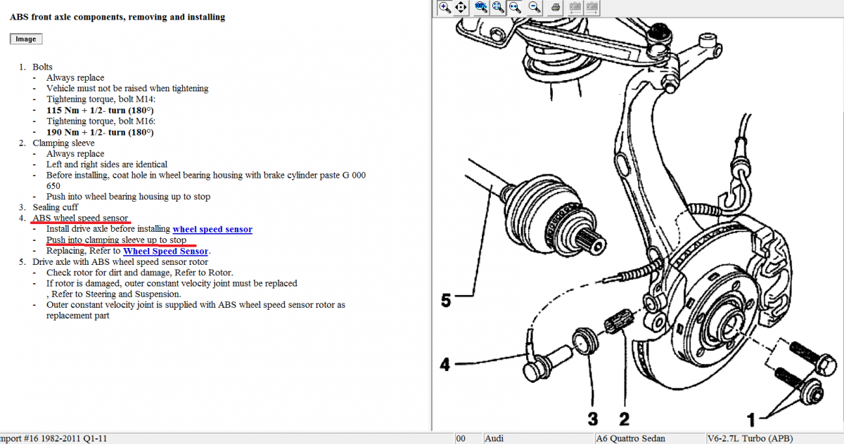

Рабочий зазор .Пыльник снят .
Заметь ни чего не мешает воткнуть его до упора .В своё время меняли до хрена датчиков после неправильной установки
А вот примерно в 2000 году на алюминевом поворотном кулаке уже пошло крепление болтом ,и там уже по другому не поставишь
Из этих картинок нет необходимости делать вывод о регулировке датчика. В этот раз, тебе Сергей, не взирая на твой практический опыт, нужно просто согласиться со мной.2013-10-16_230001.png
Регулировать не надо. а вставить криво можно. алюминивый стопор(втулка) сгнивает и датчик меняет свое положение, особенно если до этого был разбит подшипник, то шрусом его выталкивает. Если ставить все новое ,тогда да ,ничего никуда не денется - зазор будет правильный.
