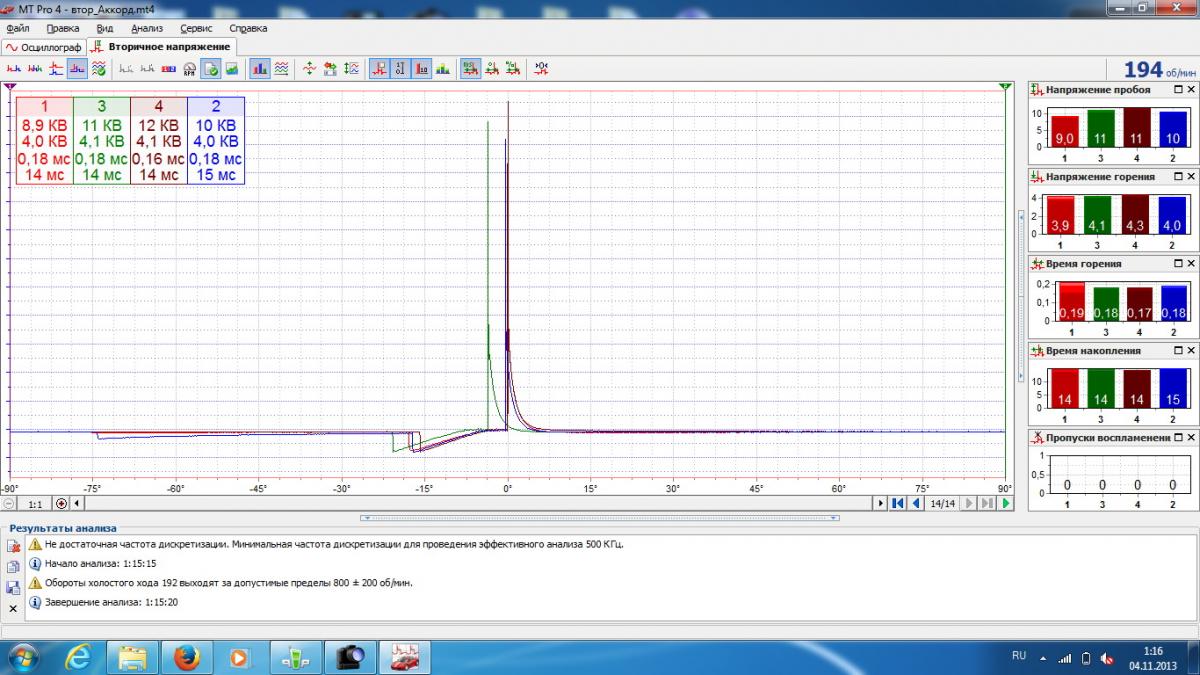

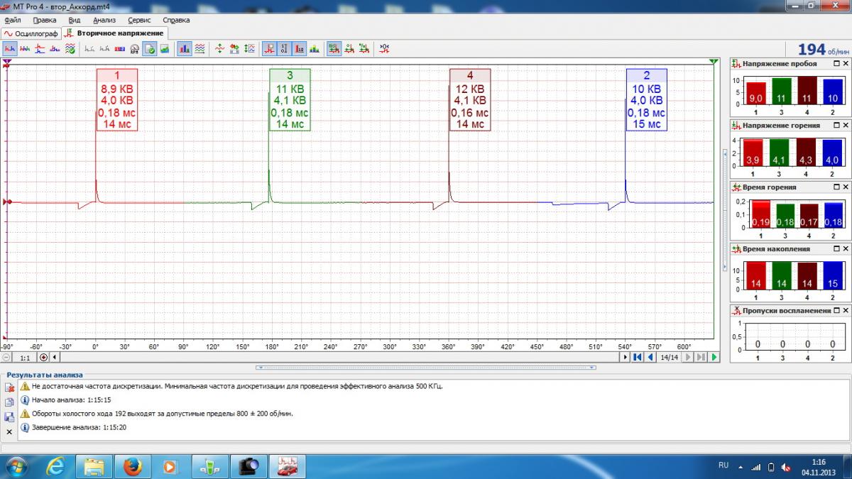

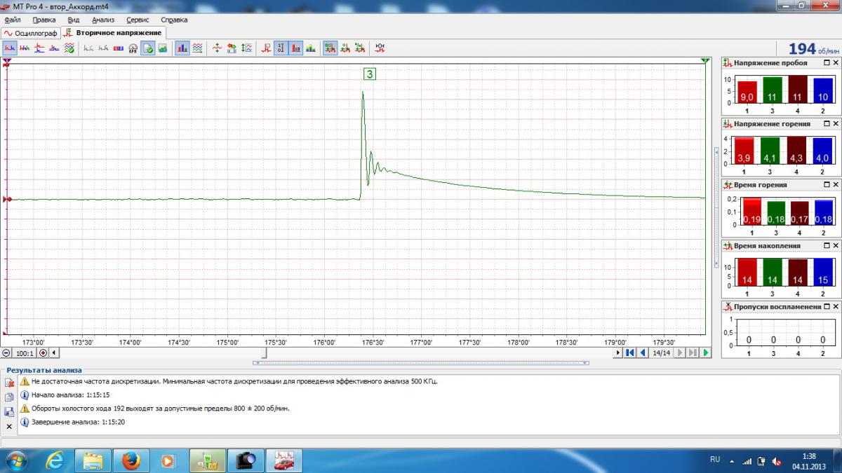

Здравствуйте. Притащили машину Honda Accord F20B 2000г. Машина не заводится. Снял осцилу вторички, которую прикрепляю. кто что скажет? Я думаю что виноват трамлер

ну так судя по осцилкам искра нормальная или нет? при прокрутке такая должна быть или другая?

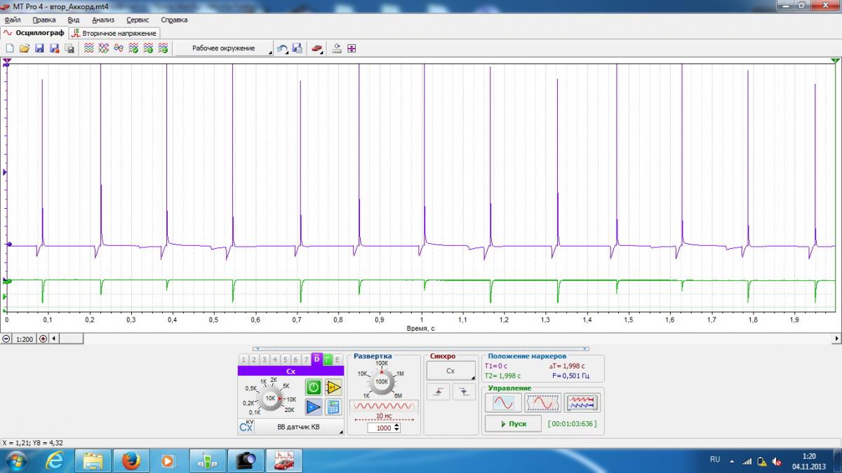

Ты осцилки снял с увеличенной частотой?

А если глянуть сигнал с ДПКВ?

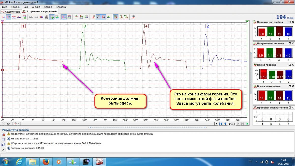

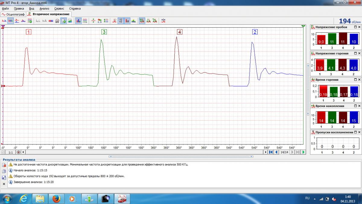

Во-первых, недостаточная частота дискретизации. И нет затухающих колебаний импульса зажигания. Попробовать увеличить частоту дискретизации и заново снять осциллку. Если затухающих снова не будет, то это межвитковое замыкание катушки зажигания.

Ну компрессия не важная. Мерил на хололдную. 1 и 3-6атм. 2 и 4-8 атм. Метки как по книжке.
А на 3ем скрине разве не затухающие колебания без горения?

Нет там колебаний в нужном месте. Смотрите скрин.

k_alex42 сказал правильно, межвитковое замыкание, нет колебаний, проверяй кат,крышку,провода и наконечники, я бы еще на разряжение проверил.
