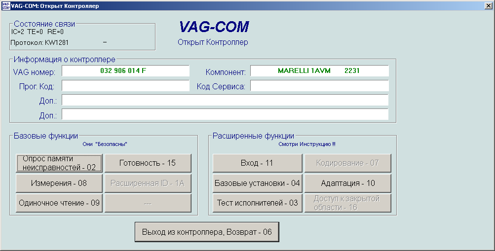

Опубликовано 19 декабря, 201312 г. comment_510228 Здравствуйте!Шкода не заводится при температуре воздуха -10 и ниже. Заводить приходится с нажатием на педаль газа. После заводки двигатель сразу глохнет, обороты поддерживаются только с помощью педали газа. Через некоторое время по мере прогрева обороты хх стабилизируются и двигатель нормально заводится. тип блока в файле. Из ошибок только одна 01087- не выполнены базовые установки 35-00 - -. В чем может быть причина такого поведения авто. В наличии только VAG -COM 311.2. Возможно ли с помощью данной проги сделать адаптацию дросселя данного авто. Пробовал сделать адаптацию следующим образом но адаптация не запускается. [select] [01 — Engine] Базовые установки — 04: Группа 098: Ссылка на комментарий https://www.auto-bk.ru/forum/topic/46514-skoda-octavia%091998%09aee-%D0%BC%D0%BA%D0%BF%D0%BF/ Поделиться на другие сайты Поделиться Поделиться сообщением
Опубликовано 19 декабря, 201312 г. comment_510232 в даном двигателе адаптация делается в первом канале Ссылка на комментарий https://www.auto-bk.ru/forum/topic/46514-skoda-octavia%091998%09aee-%D0%BC%D0%BA%D0%BF%D0%BF/#findComment-510232 Поделиться на другие сайты Поделиться Поделиться сообщением
Опубликовано 20 декабря, 201312 г. Автор comment_510586 в даном двигателе адаптация делается в первом канале По первому и шестидесятому пытался не начинается процесс адаптации. Делал этой прогой адаптацию дросселя на шкода фабия ,но там адаптация пошла по 60 каналу. Изменено 20 декабря, 201312 г. пользователем volodbrag Ссылка на комментарий https://www.auto-bk.ru/forum/topic/46514-skoda-octavia%091998%09aee-%D0%BC%D0%BA%D0%BF%D0%BF/#findComment-510586 Поделиться на другие сайты Поделиться Поделиться сообщением

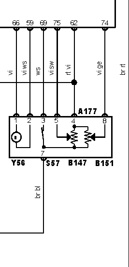

Опубликовано 20 декабря, 201312 г. comment_510838 Судя по схеме из автодаты, заслонка там чисто на тросике работает, а в первом канале тренеруется ISC моторчик. Микрик полностью закрытой заслонки живой? Не более 1 Ома должен звониться. Ссылка на комментарий https://www.auto-bk.ru/forum/topic/46514-skoda-octavia%091998%09aee-%D0%BC%D0%BA%D0%BF%D0%BF/#findComment-510838 Поделиться на другие сайты Поделиться Поделиться сообщением

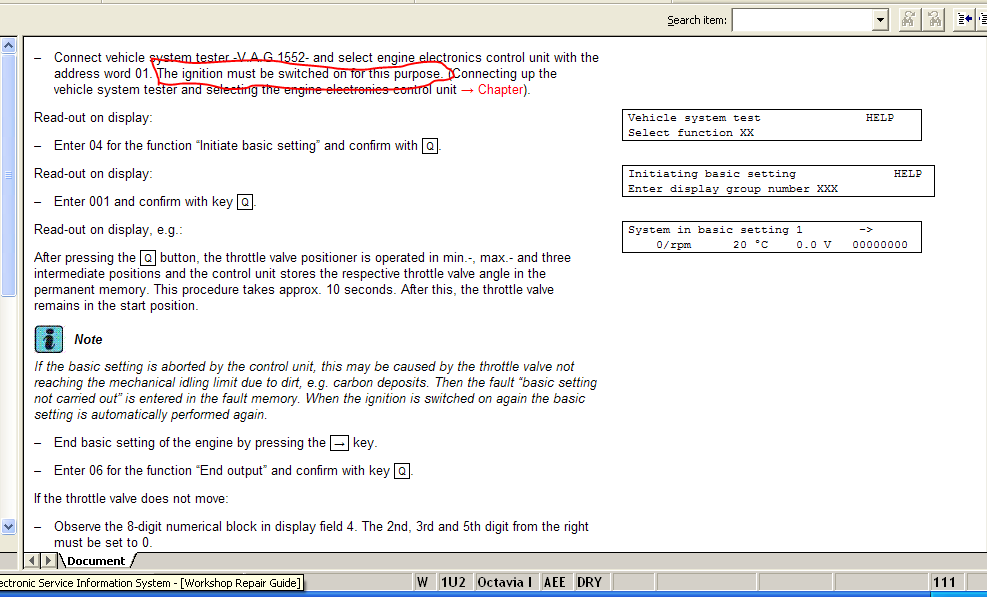

Опубликовано 21 декабря, 201312 г. comment_511403 Нагреть нужно до 80. На АЕЕ базовая установка делается на заведенном двигателе в 001 групе. Мотор будет поднимать обороты до 1400. Выдержать 30 сек. Но только ж помыть дросель нужно сначала, сняв его с коллектора (никак иначе). И да, ошибок быть не должно. Ссылка на комментарий https://www.auto-bk.ru/forum/topic/46514-skoda-octavia%091998%09aee-%D0%BC%D0%BA%D0%BF%D0%BF/#findComment-511403 Поделиться на другие сайты Поделиться Поделиться сообщением

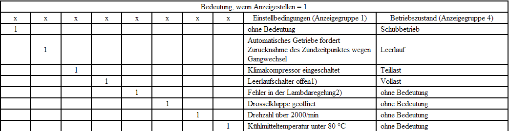

Опубликовано 21 декабря, 201312 г. comment_511405 Ошибок может и не быть ,а условий 8 .Достаточно не соблюсти одно , и адаптация не пройдёт . Ссылка на комментарий https://www.auto-bk.ru/forum/topic/46514-skoda-octavia%091998%09aee-%D0%BC%D0%BA%D0%BF%D0%BF/#findComment-511405 Поделиться на другие сайты Поделиться Поделиться сообщением
Опубликовано 21 декабря, 201312 г. comment_511406 Ну в принципе верно, да. Просто надо было тогда под табличкой своей так и написать: - это не просто какие то левые восемь бит, а необходимые условия для базовой установки.)))) Не каждый жеж такую лаконичную инфо может воспринимать.))) Ссылка на комментарий https://www.auto-bk.ru/forum/topic/46514-skoda-octavia%091998%09aee-%D0%BC%D0%BA%D0%BF%D0%BF/#findComment-511406 Поделиться на другие сайты Поделиться Поделиться сообщением

Опубликовано 21 декабря, 201312 г. comment_511410 Ну почему же на заведённом? На заведённом - базовый УОЗ. На не заведённом - адаптация дросселя. Правильно, кроме базы дросселя, стоит проверить ещё и базовый УОЗ. 2 igorbel - я, всё же, на Вашем месте, заполнил бы профиль и прочёл ( или повторил ) правила форума. Иногда и с ложечки кормим и разжёвываем, но больше не для кого - то, а для себя, дабы не забыть))) Ессно всё это есть в Эльзе. Есть на форуме! На русском есть только в бумажном виде, да и то - не факт. Изменено 21 декабря, 201312 г. пользователем macik001 Ссылка на комментарий https://www.auto-bk.ru/forum/topic/46514-skoda-octavia%091998%09aee-%D0%BC%D0%BA%D0%BF%D0%BF/#findComment-511410 Поделиться на другие сайты Поделиться Поделиться сообщением
Опубликовано 21 декабря, 201312 г. comment_511415 Профиль заполнил,ну а по поводу эльзы я редко ошибаюсь.Я часто её штудирую и многим это советую.А конкретно по данному авто и мотору в эльзе всё есть на нашем родном РУССКОМ языке. Ссылка на комментарий https://www.auto-bk.ru/forum/topic/46514-skoda-octavia%091998%09aee-%D0%BC%D0%BA%D0%BF%D0%BF/#findComment-511415 Поделиться на другие сайты Поделиться Поделиться сообщением
Опубликовано 21 декабря, 201312 г. comment_511419 Да и хотел бы Вас слегка поправить.На не заведённом базовая установка-функция 04,адаптация-это функция 10 и там с заслонкой делать нечего. Ссылка на комментарий https://www.auto-bk.ru/forum/topic/46514-skoda-octavia%091998%09aee-%D0%BC%D0%BA%D0%BF%D0%BF/#findComment-511419 Поделиться на другие сайты Поделиться Поделиться сообщением
