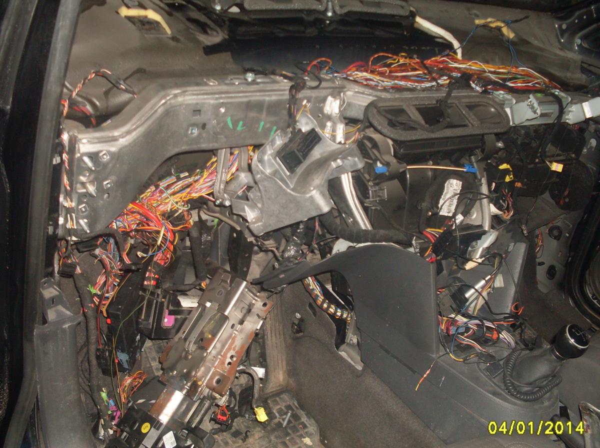

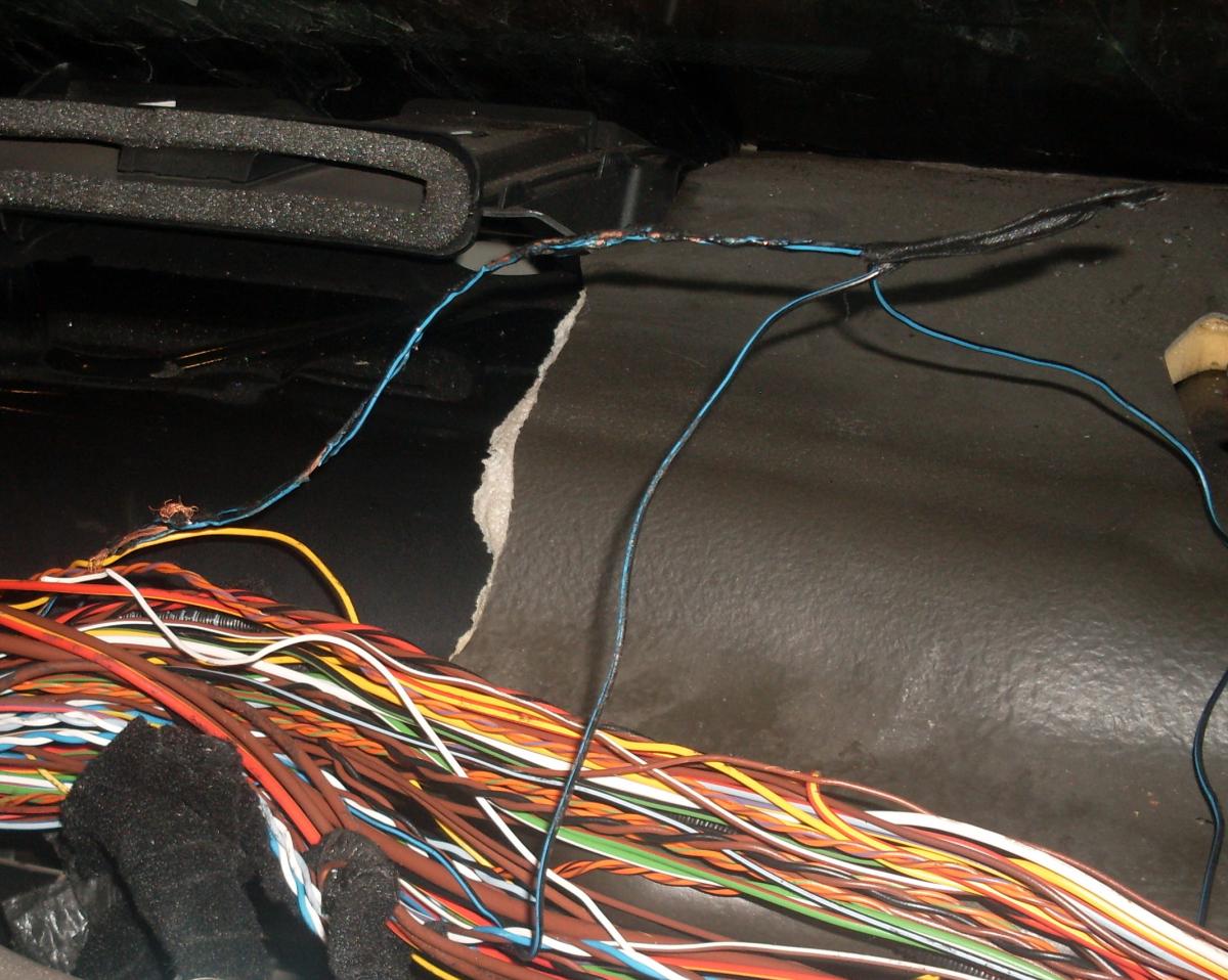

Всё нормально, раздербанил.Виновник торжества sw/bl,куда конкретно не разбирался ещё,только уходитон в район блока комфорта , там тройничёк скрутка, и кудато ещё.он сгорел полностью, расплавил гофру омывашки, каратнул на себя шину комфорта..Фотку сделаю завтра.
Эльза у меня не той системы,нет там снятия торпеды, или плохо искал, хотя и не старая вроде.Ща поставим новую, посмотрим.
Плохо искал
фотки. igorbel как называется по научному торпеда в эльзе? т.е если я плохо искал, как найти? У меня стоит версию не помню но весит 18г VW.
Изменено пользователем Petyanya
В эльзе называется ПЕРЕДНЯЯ ПАНЕЛЬ, находится КУЗОВ-ВНУТРЕННИЕ АРМАТУРНЫЕ РАБОТЫ-НАКЛАДКИ,ШУМОИЗОЛЯЦИЯ-ПЕРЕДНЯЯ ПАНЕЛЬ-СНЯТИЕ И УСТАНОВКА ПАНЕЛИ ПРИБОРОВ
