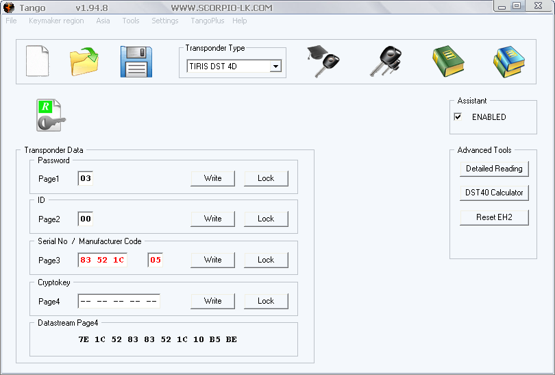

Опубликовано 2 февраля, 201412 г. comment_528298 Танго не готовит ID63 нормально,всё дело в мануфактуре должно быть 01. Из ID60 не получается. Мазде пофиг,а Форду нет!!! Ссылка на комментарий https://www.auto-bk.ru/forum/topic/47486-ford-focus-2-%D0%BF%D1%80%D0%BE-%D1%87%D0%B8%D0%BF-%D0%B2-%D0%BA%D0%BB%D1%8E%D1%87%D0%B5/#findComment-528298 Поделиться на другие сайты Поделиться Поделиться сообщением
Опубликовано 2 февраля, 201412 г. comment_528300 так если 3 стр и мануфактурник залочены ...причем тут программатор ? Ссылка на комментарий https://www.auto-bk.ru/forum/topic/47486-ford-focus-2-%D0%BF%D1%80%D0%BE-%D1%87%D0%B8%D0%BF-%D0%B2-%D0%BA%D0%BB%D1%8E%D1%87%D0%B5/#findComment-528300 Поделиться на другие сайты Поделиться Поделиться сообщением

Опубликовано 16 марта, 201412 г. comment_556822 второй пейдж есть чем поправить?что бы он определялся как 4д63? Ссылка на комментарий https://www.auto-bk.ru/forum/topic/47486-ford-focus-2-%D0%BF%D1%80%D0%BE-%D1%87%D0%B8%D0%BF-%D0%B2-%D0%BA%D0%BB%D1%8E%D1%87%D0%B5/#findComment-556822 Поделиться на другие сайты Поделиться Поделиться сообщением
Опубликовано 16 марта, 201412 г. Автор comment_556826 Что такое пейдж? И зачем править? Он же и так 4D63. Можно в личку инфу, если это секрет... Ссылка на комментарий https://www.auto-bk.ru/forum/topic/47486-ford-focus-2-%D0%BF%D1%80%D0%BE-%D1%87%D0%B8%D0%BF-%D0%B2-%D0%BA%D0%BB%D1%8E%D1%87%D0%B5/#findComment-556826 Поделиться на другие сайты Поделиться Поделиться сообщением
Опубликовано 16 марта, 201412 г. comment_556855 Что такое пейдж? читай на скрине Ссылка на комментарий https://www.auto-bk.ru/forum/topic/47486-ford-focus-2-%D0%BF%D1%80%D0%BE-%D1%87%D0%B8%D0%BF-%D0%B2-%D0%BA%D0%BB%D1%8E%D1%87%D0%B5/#findComment-556855 Поделиться на другие сайты Поделиться Поделиться сообщением
