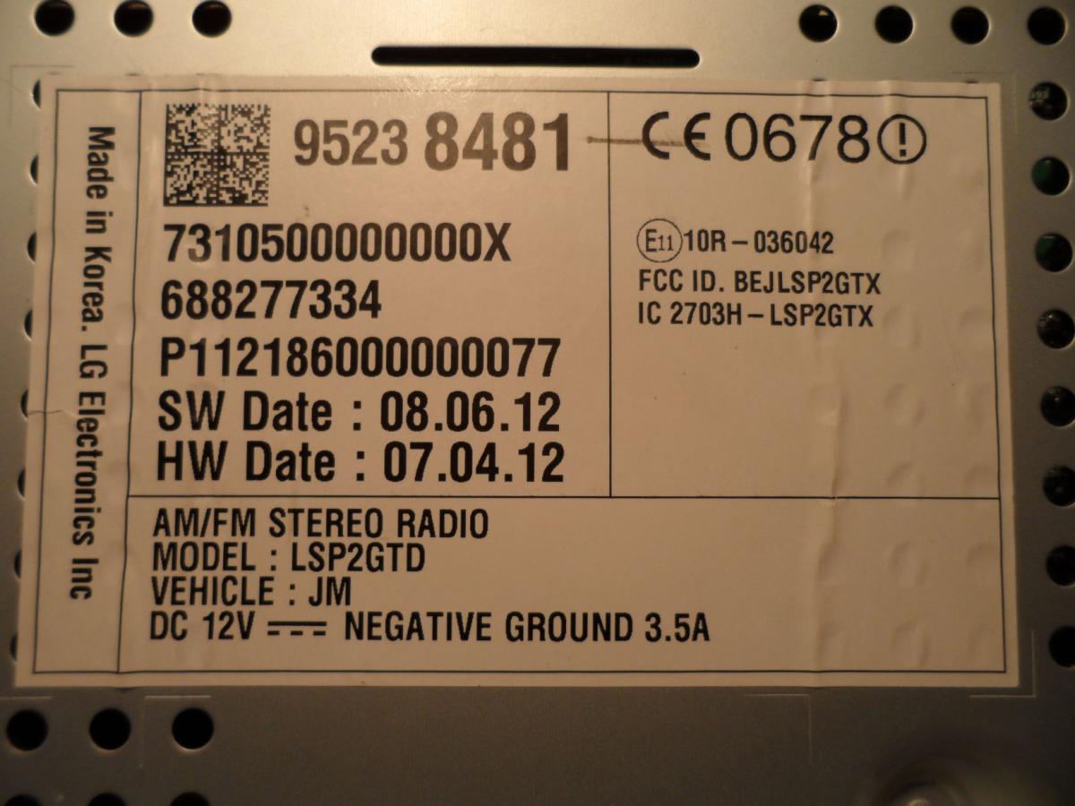

Опубликовано 4 февраля, 201412 г. Здравствуйте. Опишу коротко, на сабже, после пыток установщиками (ставили автозапуск), мультимедиа встала в "позу". Ошибка в 1271(Theft Protection Active), что с аппаратом творили, уж и под пытками не раскажут. Вопрос по сути, что поможет? Тех-средства вообщем не проблема. Спасибо.
Опубликовано 4 февраля, 201412 г. Слетел индефикатор авто (VIN) читай епром и правь контролек нет там
Опубликовано 4 февраля, 201412 г. вин можно отследить по диагнозе .после вмешательство в авто -крузы имеют волю подвисать .посему часто вопрос решается обесточиванием на час (минимум) .обратись к Джалилу он в теме .
Опубликовано 19 февраля, 201412 г. Автор Привезли аппарат, , считал память 24LC256, что-то намёка на вин не вижу, Cruze MyLink_24LC256.bin. Парни может кто сталкивался и читал, дайте (извините за отвратительное) посмотреть, сравнить.
Опубликовано 19 февраля, 201412 г. Привезли аппарат, , считал память 24LC256, что-то намёка на вин не вижу, Cruze MyLink_24LC256.bin. Парни может кто сталкивался и читал, дайте (извините за отвратительное) посмотреть, сравнить. одним вином не отделаетесь, там типа внешней среды, все привязано, mdi + sps вам должен помочь, главное чтоб блок родной был реально, и по комплектации подходил(на случай если вам не все предисторию раскрыли)
Опубликовано 19 февраля, 201412 г. Привезли аппарат, , считал память 24LC256, что-то намёка на вин не вижу, Cruze MyLink_24LC256.bin. Парни может кто сталкивался и читал, дайте (извините за отвратительное) посмотреть, сравнить. Личка
Опубликовано 19 февраля, 201412 г. не знаю что за ерунда , пропиши ВИН и ОК , ето чужь какая то , там видно секюрити , но ето можна поправит толко MDI + SPS ( VCI ) через TAC ( техникал асистанс центар )
