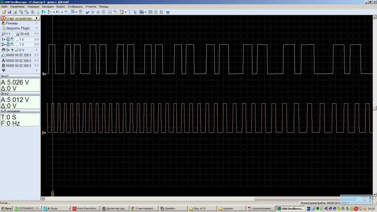

Снимите осцилограму зажигания 1 цилиндра и дпкв. Если нужно завтра могу выложить эталонные осцилограммы этого двигателя. 4G18?

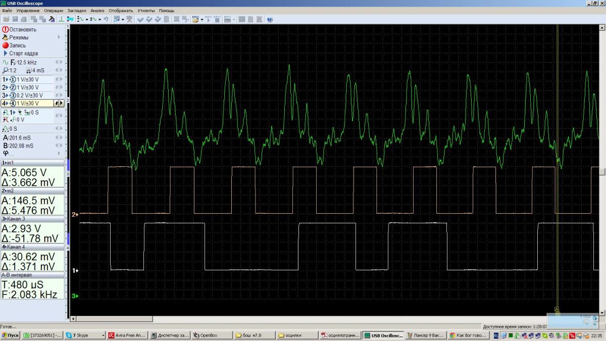

снял с вакумом. что скажите уважаемые?

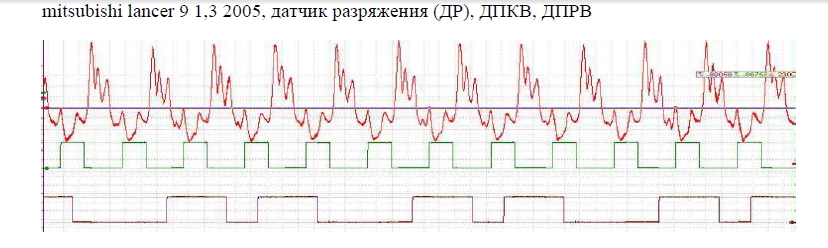

нашёл осцилку на 1.3 она подойдёт к мотору 1.6?
по ней видно что у меня идёт смещение.. хотя по меткам всё в норме..
фантастика..
https://www.auto-bk.ru/forum/topic/48501-mitsubishi-lanser-9-at-16-2004/#findComment-550697
фантастика..
залезь в грм и проверь задающий диск колена он стоит на колене со стороны грм может банально сместился

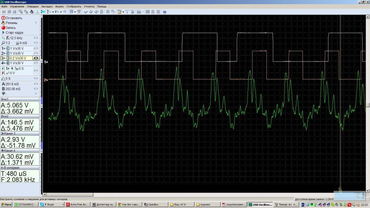

тоже самое но расставил болие понятней..
разбирай грм
