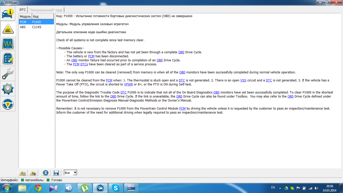

на данный момент имею искру, нет работы бензонасоса и форсунок. Бензонасос при включении зажигания включается не несколько секунд.
Провел еще раз диагностику, во что мне выдало- (прикрепленный файл)
Можно ли считать что ЭБУ "кирдык"?
Изменено пользователем telliikk
Ошибка P1000 встречается на всех недилерских сканерах, так что забей - это нормально. У тебя скорее всего иммобилайзер.
Да сканер у меня ELM. Насчет иммобилайзера- светодиод его ведет себя как положено и стартер крутит.
