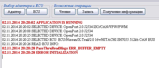

Здравствуйте.
ОС ХР SP-3.
Device Firmware Version 1.15.4126
30 сек. после вкл. зажигания….
Nissan Х-Trail MR20DE CVT

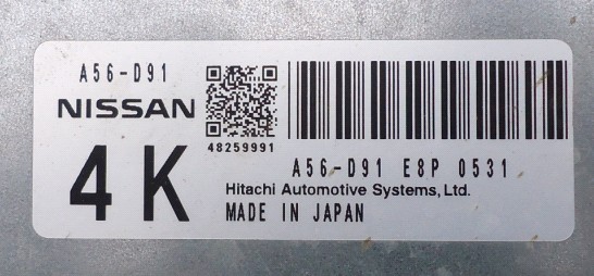

ЭБУ Nissan Hitachi 4K A56-091-E8P-0531
файл реестра OpenPort 2.0 J2534 ISO_WIN32 запустил
файл драйвера op20pt32 добавил
еще один адаптер «OpenPort 2.0 J2534» в окне появился. (его выбирал)
На сколько я понимаю, нет ответа с ЭБУ?
Получается нет CAN как и пост 149?
Изменено пользователем Гриша
Здравствуйте.
ОС ХР SP-3.
это означает что у блока управления нет CAN BUS активного, только K-Line

Hitachi
Для данного семейства ЭБУ на сегодня имеется два варианта идентификационных блоков. Первый используется в автомобилях семейства Nissan-Renault и состоит из 3-х групп цифр.
0Z2DVHNU7_11ZT1A_SH705927N
Где:
0Z2DVHNU7 версия программы управления
11ZT1A версия калибровочных таблиц
SH705927N маркировка процессора ЭБУ.
Для выбора модифицированных калибровок достаточно 2-й группы, т.е. версии калибровочных таблиц. Первая группа нам нужна для определения совместимости ПО (об этом чуть позже), 3-я группа для выбора протокола и варианта подключения при работе загрузчиками с ЭБУ.
Есть небольшая проблема при поиске идентификационных данных в дампе ПО в НЕХ-редакторе. Дело в том, что ID находятся в разных местах и конкретного адреса в дампе не имеют. Целесообразно пользоваться поиском в редакторе, набирая "SH7"
