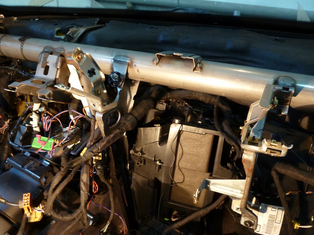

Сегодня пока снял торпеду,попутно приходится заниматься другими машинами.
