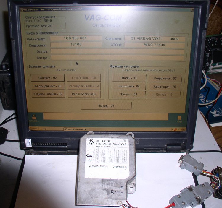

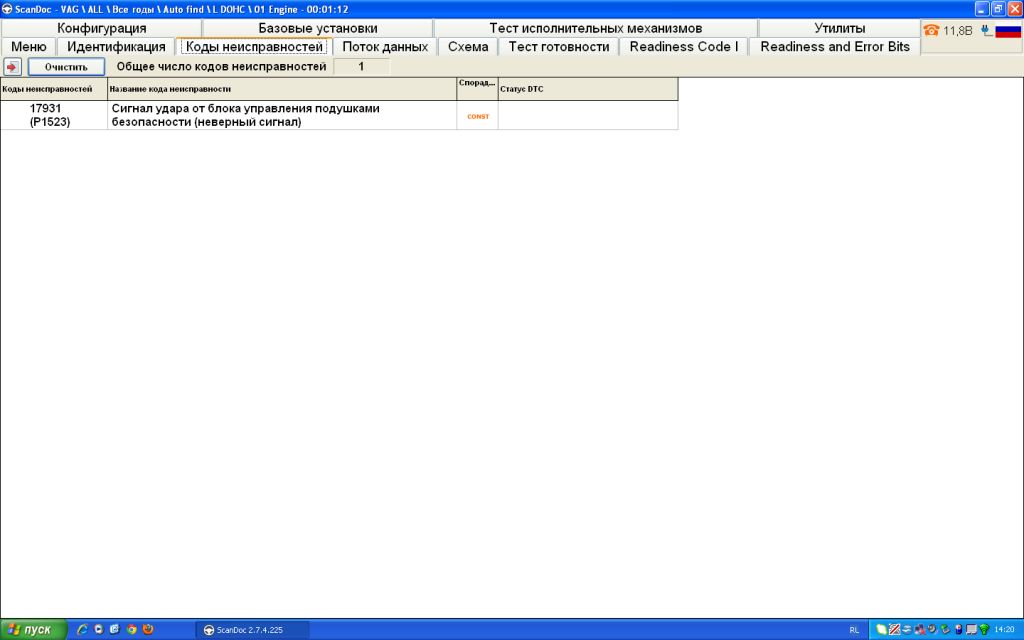

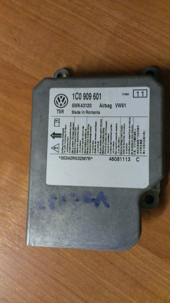

Здравствуйте , знакомый принёс мне блок со шкоды октавии 2008г ( фото прикреплю ) попросил его почистить , но сказал что связи с ним не было . Внутри нашёл моторолу с маской 2L52H cчитывал и записывал упой как MC68HC08AZ32 , думал после того как почищу блок выйдет на связь . Но после установки его на машину сканером так и не подключился к нему , пробовал скандоком и VCDS 10.6 . Потом узнал от него что это блок не с этой машины , но по идентам там стоял такой же только чистый сним всё работало он его поставил на другую октавию . В моторнике висит ошибка 17931 ( фото прикреплю ) не удаляется . Помогите разобраться в чём дело не могу понять , почему блок не выходит на связь ?

А почему блок на связь не выходит не подскажите ? На что обратить внимание ?

Кодировка не при делах. Скорее всего в блочке вода была. Не приглядывался? Частая проблемка.
Ну а про воду и электронику, надеюсь, говорить не нужно?
Нет я думаю там воды не было плата чистая .
Драсти. А как ты ошибки прочёл? Связь то есть. Гляди клемму 15 да К-линию на машине.

вроде как дамп не с этого блока, вот и ошибка
