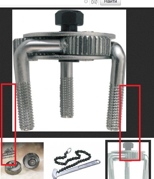

Опубликовано 12 мая, 201411 г. comment_595786 Тоже мучался , найти не смог , купил съемник маслянного фильтра и приворил к ножкам шпильки . Что бы диаметр побольше был , работает. Ссылка на комментарий https://www.auto-bk.ru/forum/topic/50508-%D1%81%D1%8A%D0%B5%D0%BC%D0%BD%D0%B8%D0%BA-%D0%B3%D0%B0%D0%B9%D0%BA%D0%B8-%D1%82%D0%BE%D0%BF%D0%BB%D0%B8%D0%B2%D0%BD%D0%BE%D0%B3%D0%BE-%D0%BD%D0%B0%D1%81%D0%BE%D1%81%D0%BE/#findComment-595786 Поделиться на другие сайты Поделиться Поделиться сообщением

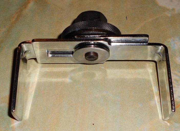

Опубликовано 27 сентября, 201510 г. comment_841173 Не всегда. Где-то можно подлезть, а где-то нет. Как-то часть рёбер посшибал и не отвернул. Пришлось срочно покупать. Licota ATA-0499A Диапазон захвата: 110 - 170 мм, под голову на 24. Изменено 27 сентября, 201510 г. пользователем groover Ссылка на комментарий https://www.auto-bk.ru/forum/topic/50508-%D1%81%D1%8A%D0%B5%D0%BC%D0%BD%D0%B8%D0%BA-%D0%B3%D0%B0%D0%B9%D0%BA%D0%B8-%D1%82%D0%BE%D0%BF%D0%BB%D0%B8%D0%B2%D0%BD%D0%BE%D0%B3%D0%BE-%D0%BD%D0%B0%D1%81%D0%BE%D1%81%D0%BE/#findComment-841173 Поделиться на другие сайты Поделиться Поделиться сообщением
