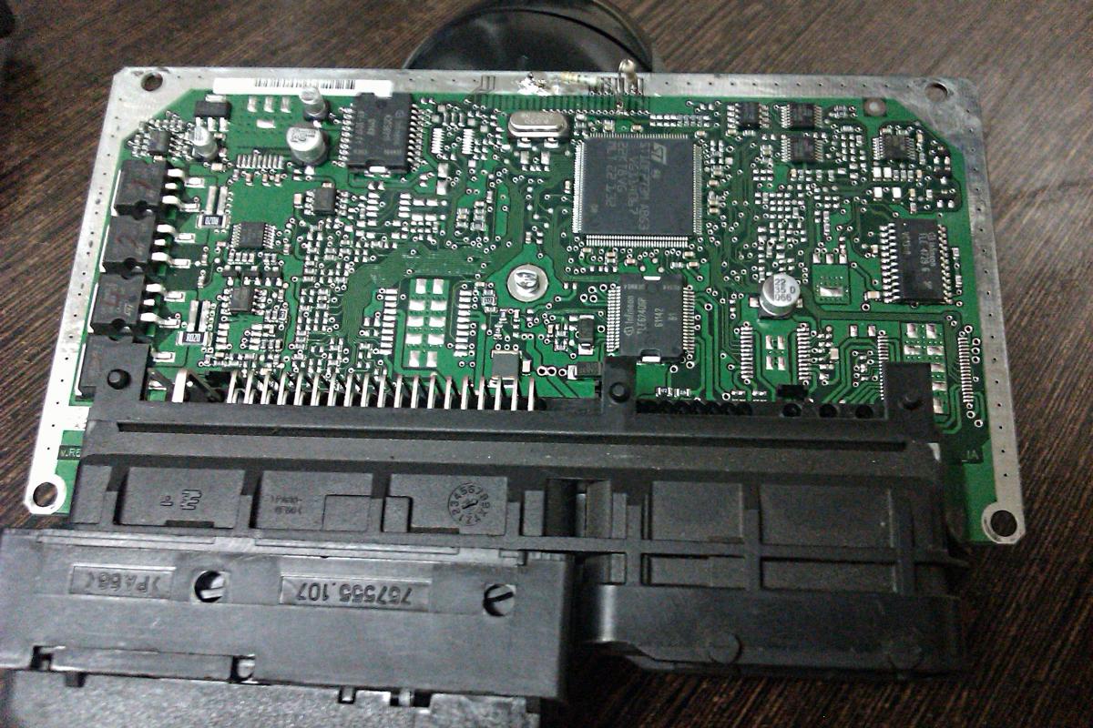

помогите опознать блок
блок стоял на шеви нива нужна на него распиновка а в нете не могу найти что за блок
Так на Шнивах вроде только БОШ 7 9 7+ ставят,или я отстал от жизни?
Двигло какой?
  • Author
1.7 электронная педаль газа машина 12года
Таких ещё не попадалось. Если разьём один, то это Бош МЕ797. Такой был на Чери Фора. Для прошивки на столе, я его подключал как Бош М797. (питание , разрешение прог., и К-линия). Остальные провода Х.З. куда идут... :)
  • Author
подсоединяю блок ме7 и начинает щелкать главное реле а ставлю свой блок бош 797 все в порядке заводиться только холостых нету... на родном блоке подсоеденен апс6 ключ видет а блок нет
Разьем АПС бывает окисляется.... На шевике его в такую ж...пу поставили....не долезеш.

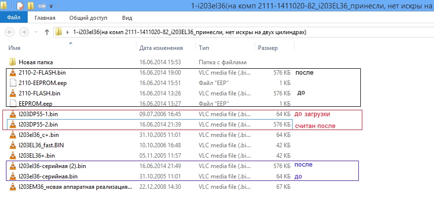

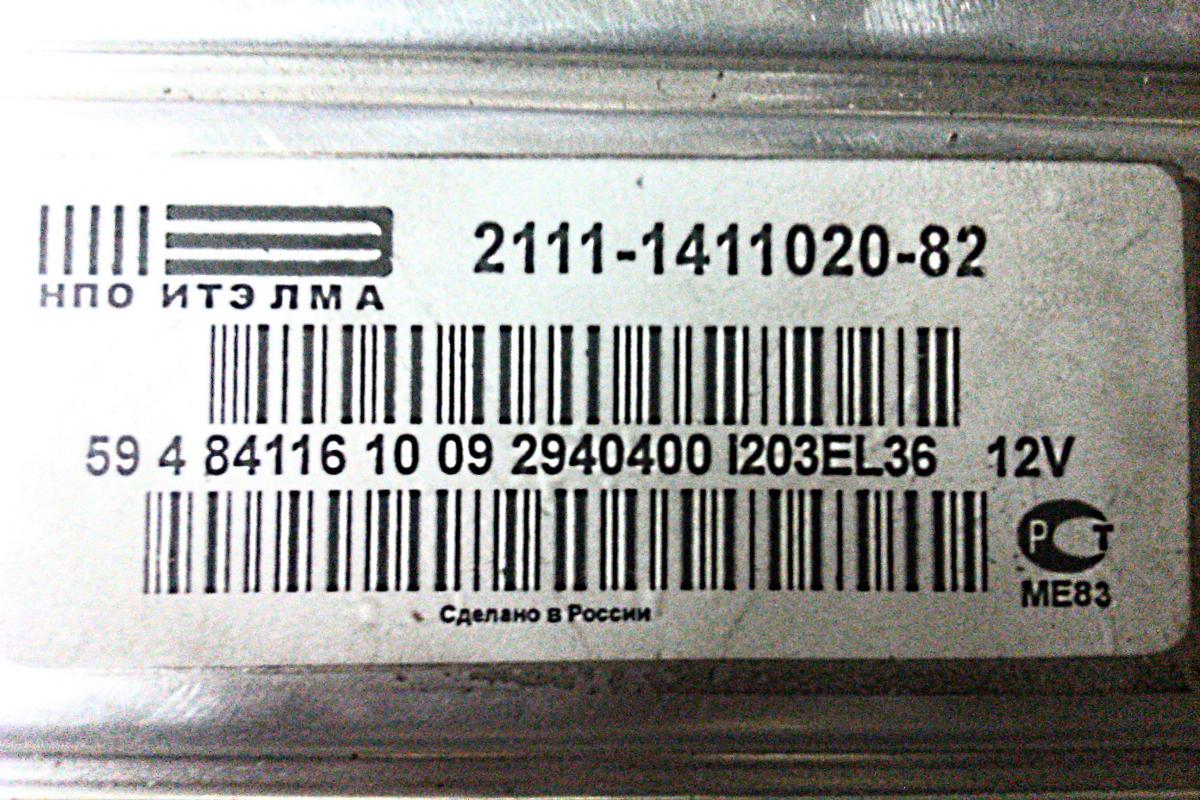

Привет всем ! В продолжение темы, принесли блок после электрика с 2110 8кл., 2111-1411020-82, не работают 3 и 4 цилиндры, сказали всю проводку проверили от блока(блок не родной с магазина, пол года всё нормально, проблема появилось после сгорания бонзонасоса, коса тоже не родная - но всё работало), я не могу разобраться с прошивкой, по бирке i203el36 (с магазина, не перепрошивался, значит прошивка серийная ), но она через прогу BigBinCompare не с одной 82 не сошлась, фото и файл прилогаю.Действительно ли прошивка слетела ? 2110-FLASH.bin - стояла, I203DP55-чиптюнинг_Павел_Москва.bin -поставил(чипованый, почти не отличается от сирийного и в свободном доступе)- искра всёравно должна быть. Может ли кто подсказать по блоку

У вас на фото ПЛЮСОВОЙ Январь. Как замена такие продавались. Этот блок даже будет работать и на 16клапанной с соответствующей прошивкой. Лейте в него прошивку Января 7+, под вашу комплектацию. !!! А вы заливаете с обычного Я7. У них даже размеры разные....
А на счёт не работающих цилиндров смотри: искру, свечи, не перепутаны бронепровода, импульс на форсунках ,питание форсунок, подачу форсунок, компрессию.... и ещё Х.З куда там лазили....
у меня чужой ноутбук, а здесь W8, она так показывает размер, типа раскрыла до конца, а на деле -1- то что залил, а-2 тотже-1 но уже считан и получился такойже размер-574 КБ (один и тодже файл) , на W8 и сирийники показывает 64 КБ, а он 574 весит.
I203DP55-1.bin
I203DP55-2.bin
попробуйте поставить, или у Вас комп расспакует сразу до полного.

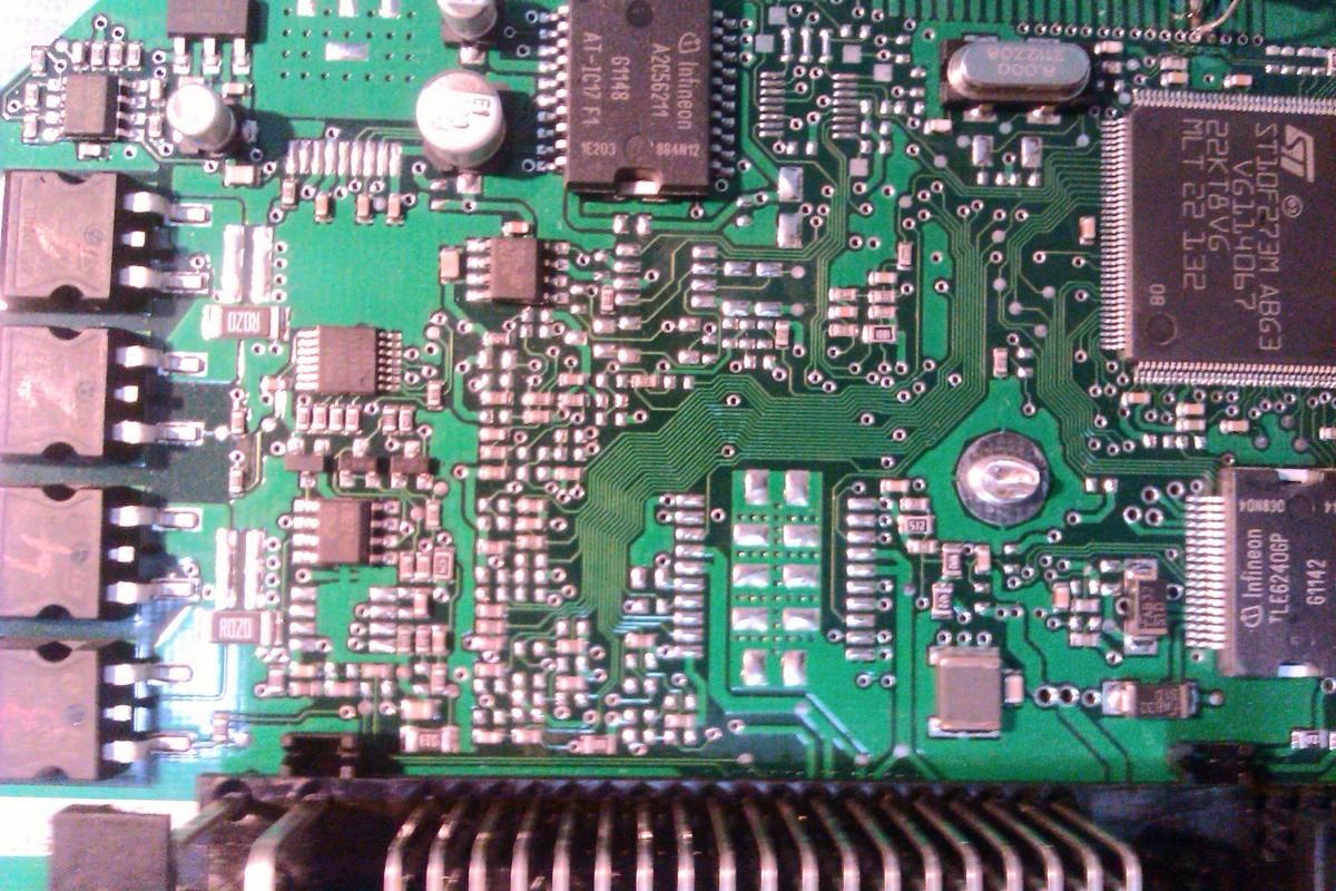

Я этой машины пока не видел, хозяин сказал, что электрик всё пересмотрел ( сам не верю, но может и впрямь автоэлектрик хороший ), и показал хозяину авто на основной процессор в блоке. Я с мультиметром и лупой по блоку не чего не нашол, перепрошил, EEPROM (чистый не нашол )оставил, завтра заберёт блок, что будет дальше раскажу,

Может ссылку на сирийную Я7.2+, под 2111-1411020-82 здесь я не нашол, на другом две есть, но не 82 хотя может и пойдут, посоветуйте.http://chiptuner.ru/content/ser_j72p/
По вашей ссылке на "чиптюнере" качайте I203DP57 или I203EM36 ,и ставьте любую. И забей на 82...или 32 Я же говорил, что блок который на фото Я7+ да ещё будет работать и на 16 клапанной

Извините за молчание, ждал машину, нечего сказать не мог. Оказалось не работают форсунки 3 и 4. Диагдостика показалывает разное - к.з. , "+" и "- " , обрыв. Менял форсунки (рабочие на нерабочие, думал они коротят), результат тодже. Ищё интересно, что при включении зажигания бензонасос срабатывает, а при вращении двигателя молчит( на прямую, движок на двух цилиндрах работает), на проверке с диагностики - 3 и 4 форсунки, вентилятор, бензонасос не отрабатывают, 1 и 2 форсунки отвечают. До форсунок от компа прозванивается, ни к.з. не обрыва, разьёмы на контакт хорошие. Поставил i203DP57 , Всё тоже самое. Завтра думаю по блоку на выходах проверить. Думаю блок всёже куражится.
такой же был.bosch me797
Посмотри даташит на микруху с которой выход на РБН, походу когда эти мастера мудрили с бензонасосом они и микруху завалили , на ней же скорее всего выход на форсы и бловер.
Проверяй форсунки лампочкой прямо на колодке у форсунок, так как часто бывает обрыв, или в колодке раздолбаные контакты. Попадалось такое,в колодке были разбиты контакты в которые свободно входила спичька, обрыв бывает в колодке, при проверке на входе все есть а на форсунках нет
О ВАЗ-2110. Действительно микросхема на форсунки, вентилятор и насос - накрылась, предыдущий комп хозяин потерял и пришлось ему покупать новый, один в один взял, десятка завелась без проблем, всё отрабатывает. Спасибо Всем, очень рад помощи !
