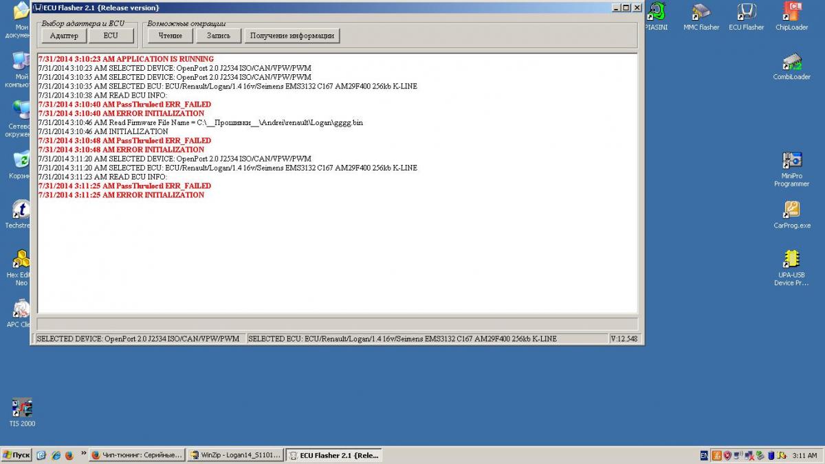

не получилось прочитать renault logan 1.6 EMS3132, через "разетку",
в тоже время FGtech через OBD дернул только 32K,
жду блок а там видно будет, спасибо за тест.

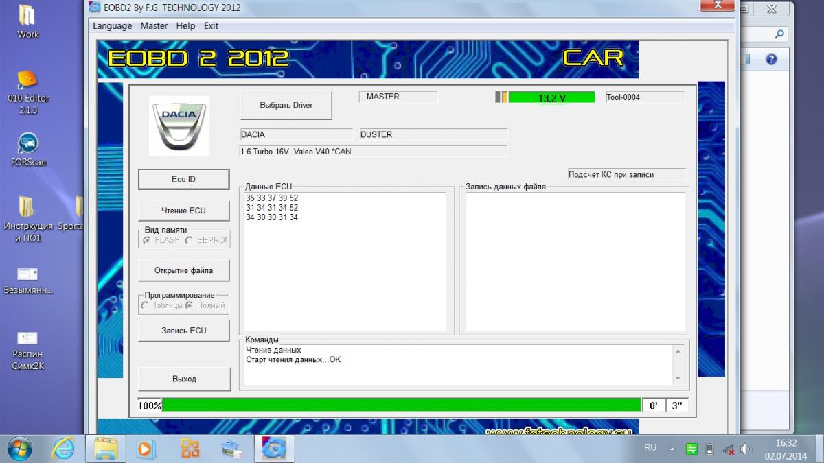

Подскажите как идентифицировать софты на Valeо. Скрины галеты и ММС прилагаю. По галете понятно, что это HW3134313452 SW3533373952.
Изменено пользователем duster
Посмотреть по адресам: #292F2
HW3134313452 не вычитывает
Изменено пользователем RSW

блок получил сегодня, спасибо, подключил блок, залил прошивку без иммо, блок EMS3132 прекрасно читается и пишется, без каких либо доработок.
еще помучаю блок на столе в понедельник,
я еще читал 9пост и так как имею 2 опена,решил уточнить что использовать
Я использую 39 версию прошивки,работает нормально с ммс2
Прочитал и записал Duster, 1.6 блок EMS3130 через OBD, все нормально,
попробую еще раз logan с блоком EMS3132, попробую на столе,
через OBD не хочет.
через OBD не хочет.
я уже писал это что на столе блоки Renault не работают, край прошивку залить без immo
