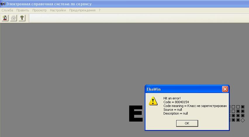

Хорошо бы ее открыть, только не открывается. Нашел видео,
, только у меня не такая ручка почему-то. У накладки края под ручкой и никак ее не сдвинешь.
