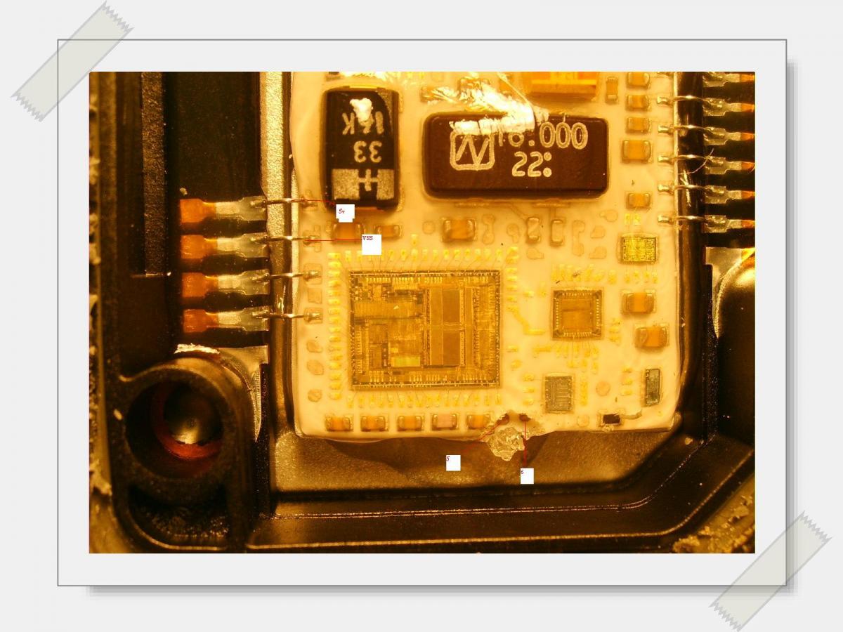

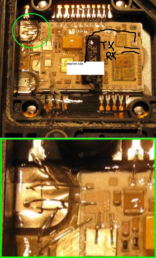

Там еепром стоит бескорпусная 24с02, ее можно иголками перешить (там площадки есть) сфоткай вскрытый блок - я отмечу контакты
держите , пробуйте
Изменено пользователем alexa777

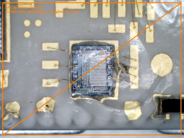

Вот считал. 24c02
Audi A6 donors.bin

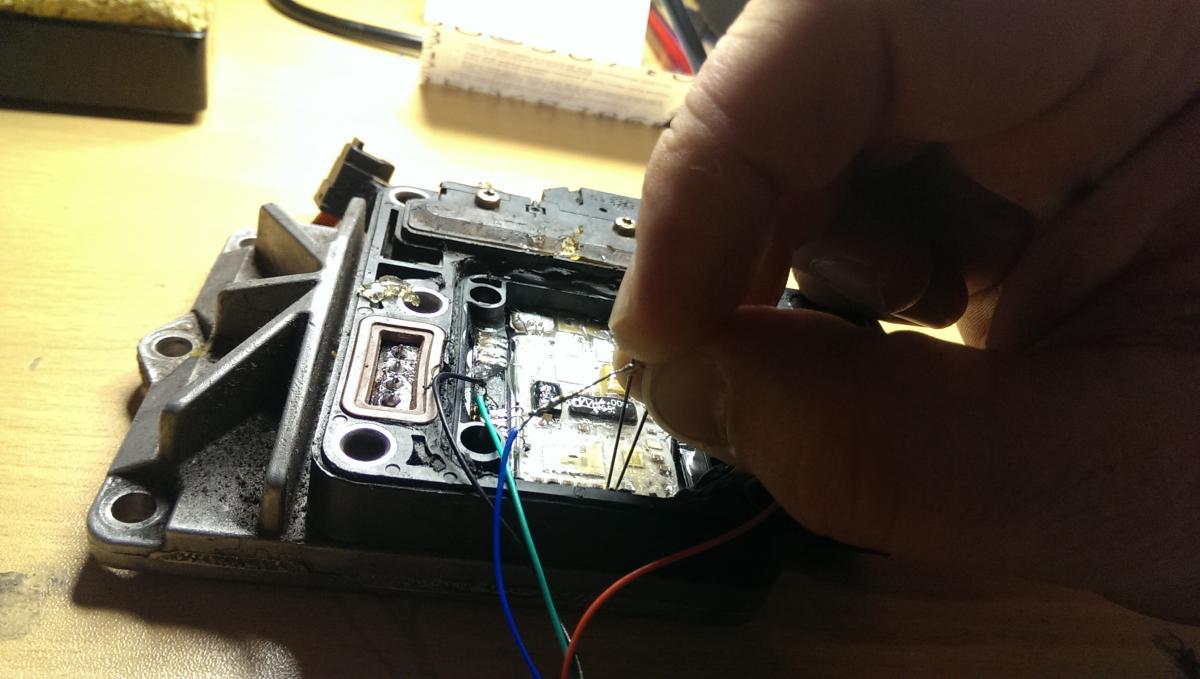

Как считать я понял.. А как записать, кто мне подскажет? :tormoz:
На сколько я представляю-питания и двух иголочек для записи здесь мало будет...

Вот я по ближе сфоткал.

На сколько я понимаю 5 и 6 это ноги 24С02.Читать и писать можно программатором внутрисхемно при питании 3.3в или как на фото питание 5вольт?
