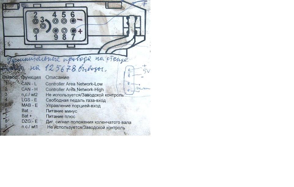

Выводы на VP.JPGНашел вот такое. Как считаете, правильно? И при считывании надо снимать фишку с насоса или можно с помощью доп. проводка сделать? Или все-таки подать на 6 и 7 плюс и минус и на 9 К-линию?
ЗЫ. Не знаю это фото со стороны проводов или с другой стороны.

Рисунок правильный, это вид на разьём насоса. Подать +- и К линию.
Спасибо огромное. :bux: Машина в наших краях редкая. Спецов тоже нет. Попробую считать, а по идентам подскажете, что за насос, а то никаких опознавательных знаков. Дымит черным и две ошибки 75 и 1004.

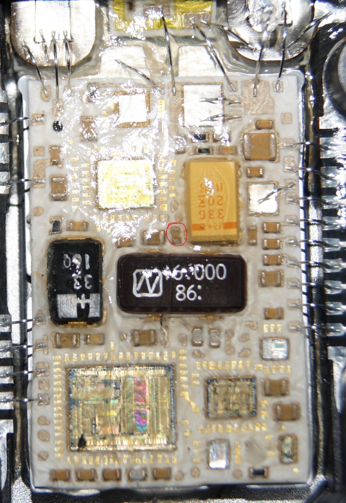

Ребята помогите инфой. Снёс кондёр на фото красным. Подскажите номинал если кто в курсе или померять может, очень нужно заранее благодарю.
Изменено пользователем exelentnikel
Именно так, паяльник не по калибру был, ну так владеет ли кто инфой или мёртвым мозгом чтоб померять номинал.
у меня есть сняти сей кондер но померит номинала некак не получилось.
