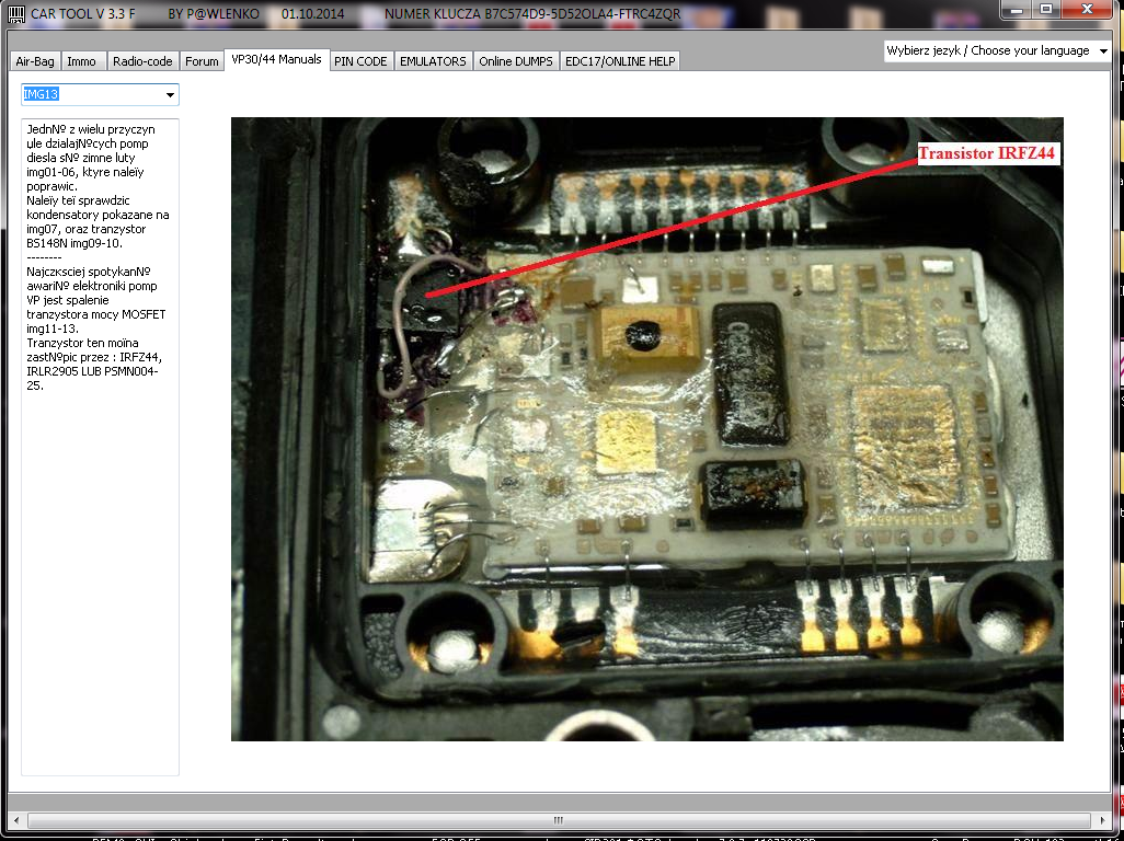

Люди,скажите конкретно-какой транзистор используется в VP44- мосфет,игбт или какой нибудь составной? Нет возможности увидеть живой насос

Понимаю что бойан, тему нашел ища денисовскую прогу. Но всё же - может кому поможет:
1. Если демонтированному модулю насоса обеспечить нижний подогрев и хорошенько прогреть, то можно отпаять старый кристалл и посадить новый на припой, хотя можно и как на видео: старый оторвать а новый приклеить на теплопроводный клей.
2. Разуйте глаза - какие они нафиг алюминиевые? Они латунные, алюминий напылен сверху, сошкрябываем его скальпелем и паяем чем угодно, хоть канифолью!
3. На керамике та же песня.
Можно использовать сплав "РОЗЕ". Это быстроплавкий состав, котороко хватает для припаивания к контактам на керамике. Температура плавления примерно 90 градусов.

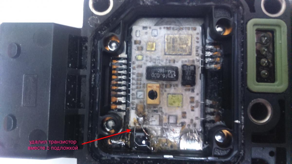

Выкладываю фото моего ремонта. При удалении старого транза удалил вместе с подложкой (толщина примерно 4 мм). Вопрос в следующем: Не имеет ли основание старого транзистора контакт где то ещё по схеме? Спасибо.
